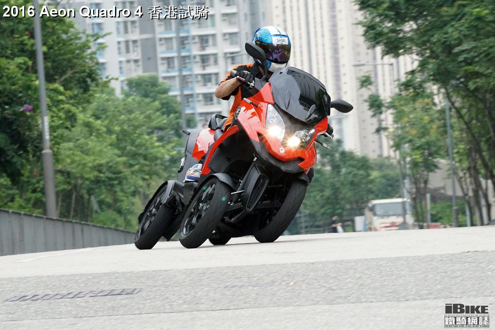

結束了多年漫長的等待,終於騎上Quadro 4,感覺真實但又帶點夢幻。經過半天的接觸,我們感到Quadro 4的實在感比三輪機動羊更強,過彎和煞車的感覺都更穩定。四輪行車,你會感到四條輪胎獨立作動的感覺,乘坐感和房車非常相似。高速行車也非常平順,四輪碟煞的強大制動力和在彎中煞車的安穩感覺,絕非任何二輪電單車可以相比。二輪電單車需要Cornering ABS和Traction Control,但Quadro 4先天性的四輪安穩感覺,想破壞它簡直超越了人力所限。
現時所有三輪羊,都無法像Quadro 4可以傾斜45度仍然可以自行支撐不跌倒。這份不倒翁的本領,令駕駛電單車進入一個前所未有的的安全新時代,也對駕駛者的技術要求大幅減低。

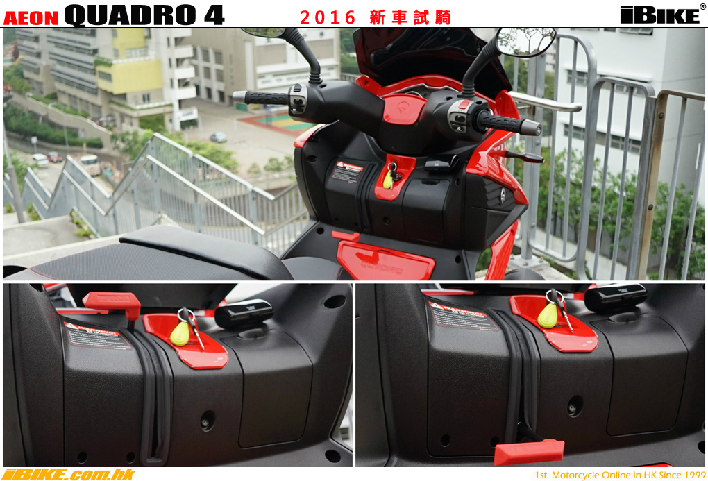

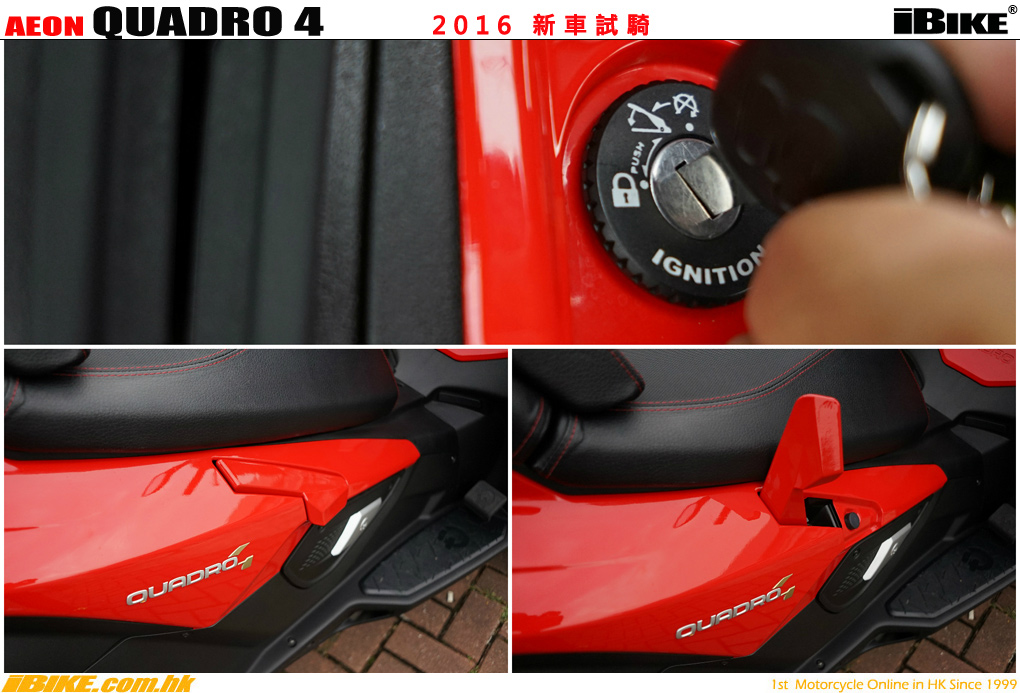

泊車手掣在右側,需要雙手操作。把車匙向左扭,指著泊車手掣的圖案,才能拉起或放下泊車手掣。
管理頭擔Hydraulic Tilting System的操作方法和Elite 400三輪羊一樣,推桿拉下是Lock,推上是release。簡單講,見到紅色桿頭在上,便可以開車。

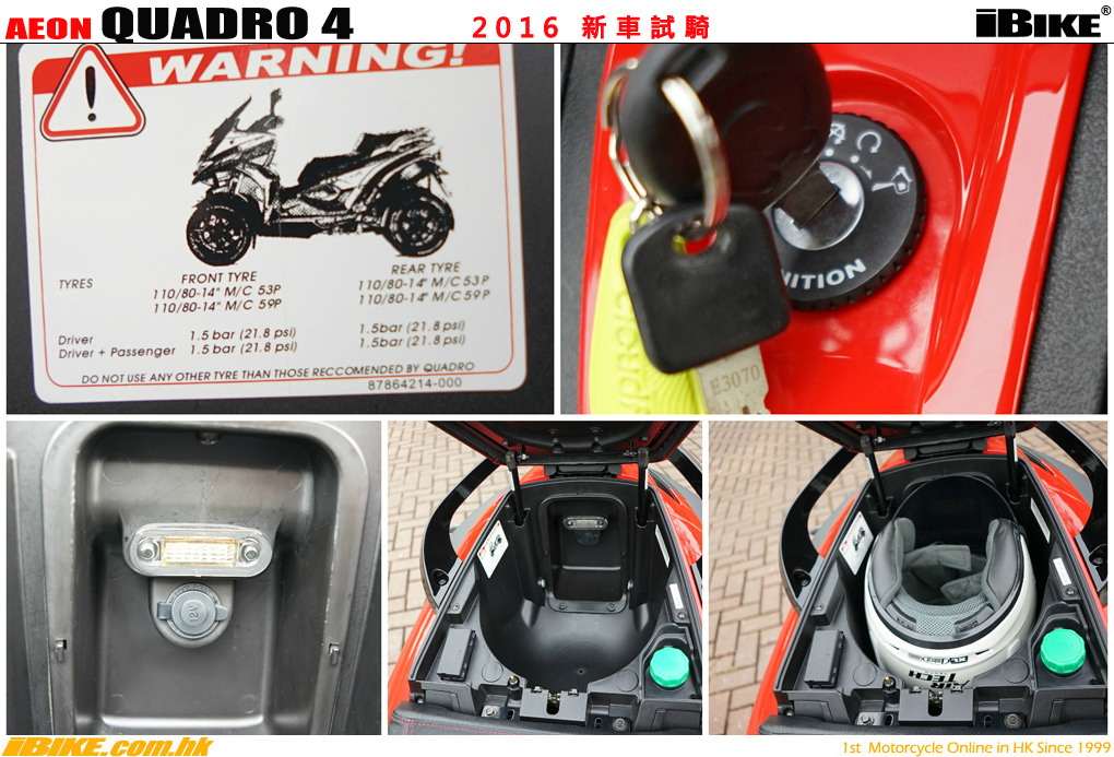

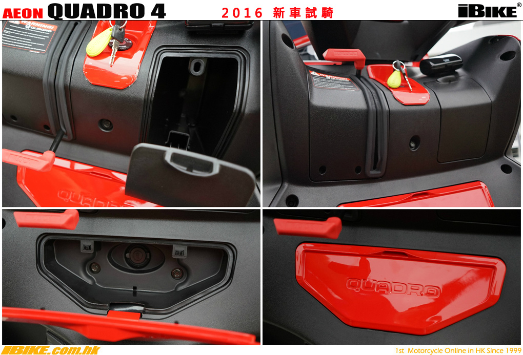

Quadro 4車頭有兩個儲物空間,其中一個有12V供電座,兩個地方都可以收納到5.5吋屏幕手機。

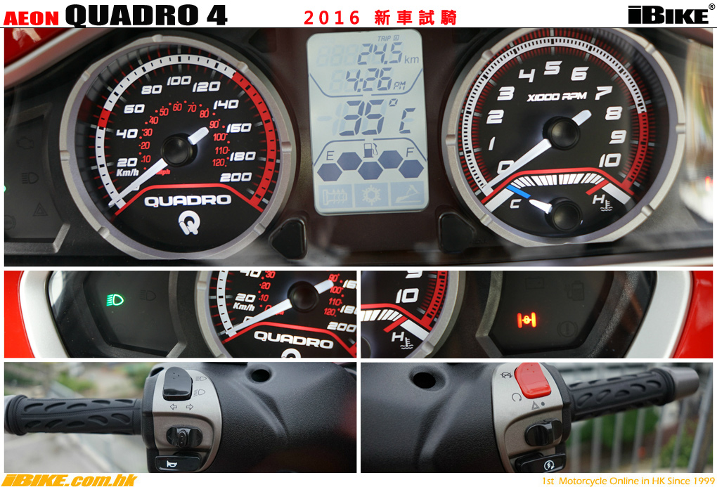

錶板資料相當豐富,擰匙後兩支指針先繞場一圈。錶板隱藏了很多警示燈號,只有亮起時才會察覺,有高級轎車的感覺。

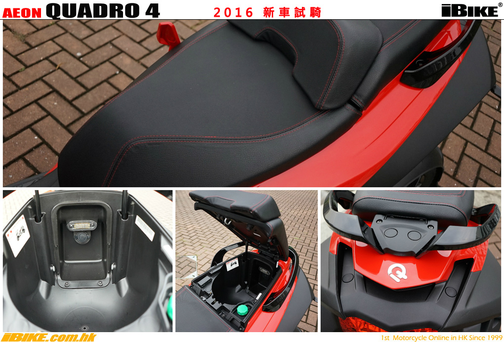

Quadro 4的座位和三輪羊Elite 400完全不同。Quadro 4只有乘客座墊之下才有儲物空間。車尾可以加裝行李架,4個鑼絲位完全不影響尾扶手位置。
把車匙擰向右,便可開啟尾座位存取頭盔。空間可以完全收納全罩式大頭佛。艙內的照明燈和12V供電座,只有在車匙擰向ON時才會有電力供應。

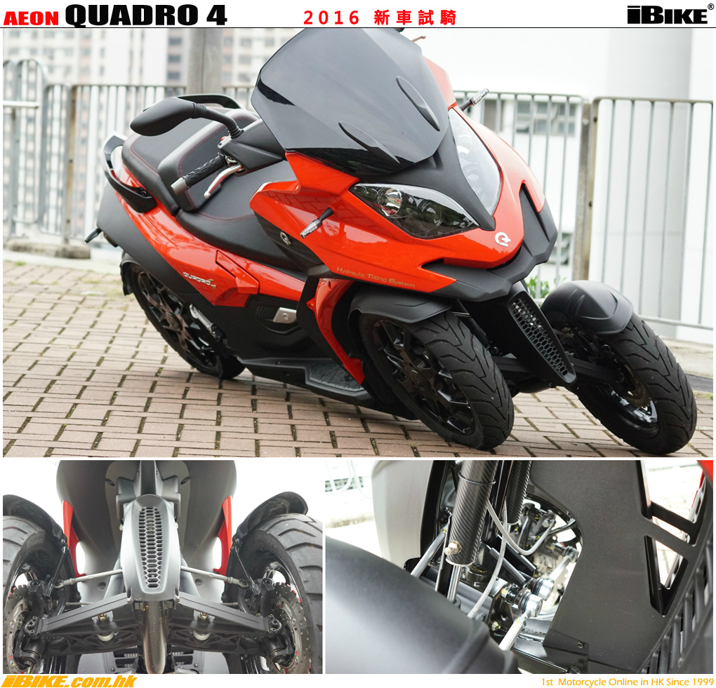

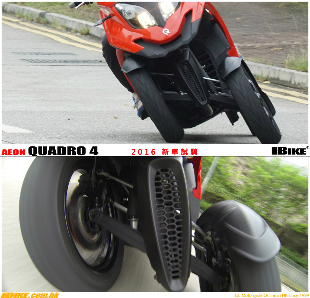

Aeon的Hydraulic Tilting System在Quadro 4身上得到完全發揮。前後左右都有油壓支撐,動態感覺更平衡。

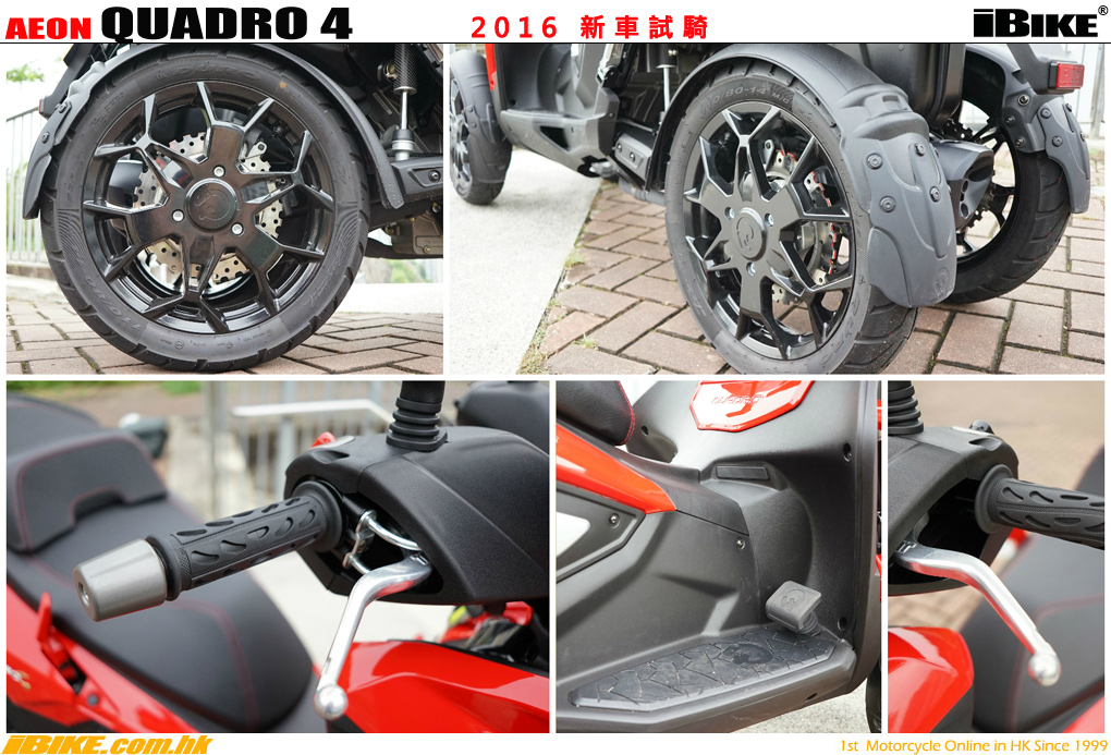

前後左右一共四套14吋輪圈配240mm煞車碟,提供強大抓地力。習慣電單車操作的人可選擇左右牛角,汽車人可選擇腳踏煞車,輕踩便夠力收車,煞車力度非常強勁。

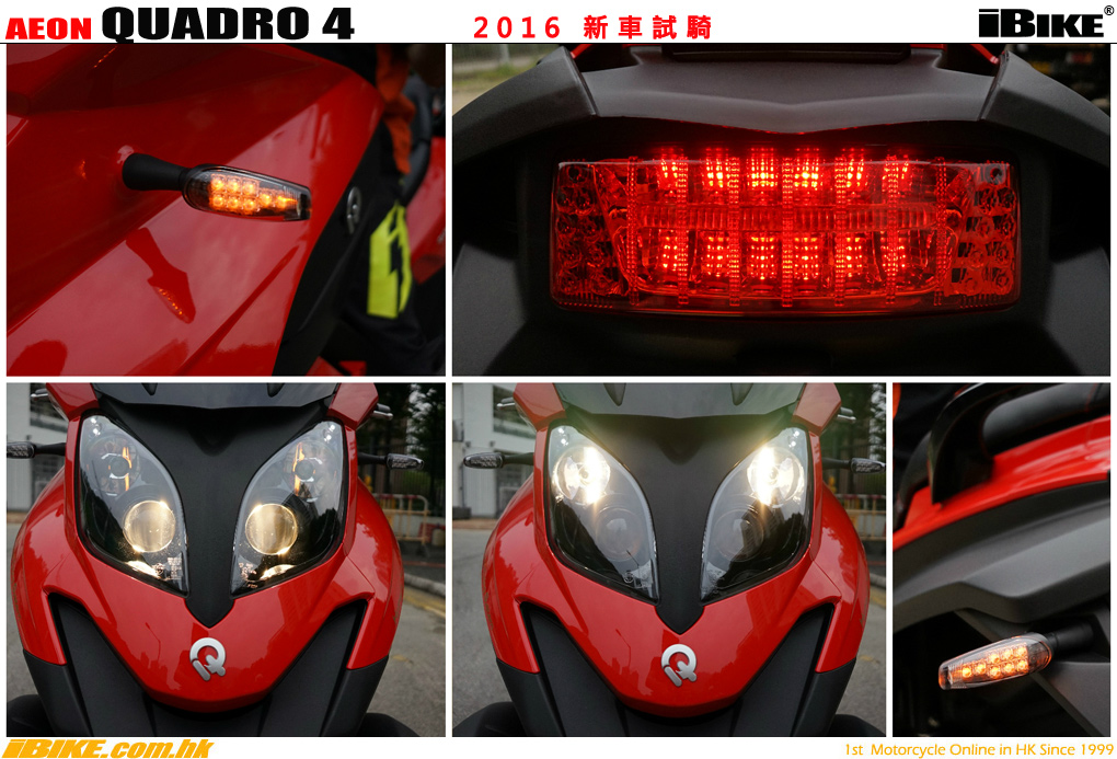

Quadro 4頭燈是對稱設計,高燈和大燈各有兩顆,不是單眼仔獨眼龍。指揮燈也十分精美,車尾燈組面積非常大,簡直像是從汽車零件借調過來一樣。

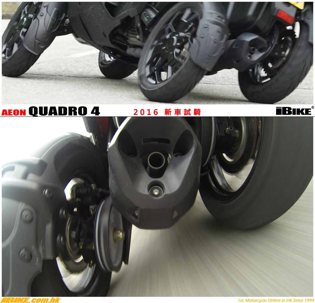

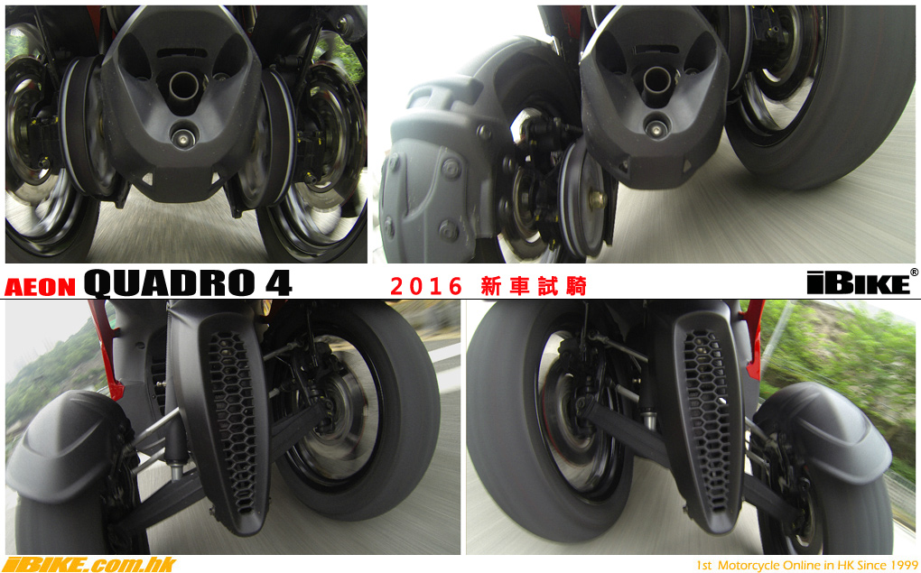

由尾差速帶動雙皮帶再驅動左右尾輪,設計相當華麗。中置式死氣喉既不會影響車身傾斜角度,也有對稱美和中心歸一的優點。
Quadro 4的Hydraulic Tilting System,在慢車時比起Elite 400有很大的改善。Elite 400在慢速時轉向把手會有輕微發抖情況出現,雖不影響行車,但需要時間適應。相反,Quadro 4完全沒有這情況出現。除了起步受到車重和14吋輪圈所限,表現溫文了一點之外,操控和加速都很幼細平滑。速度越高,Quadro 4的駕駛樂趣便越高。雖然引擎轉數經常在6-9,000轉之間徘徊,但車身完全感覺不到震動。行車很順滑,感覺真的很像乘坐汽車。
Quadro 4並不是只比Elite 400多一個尾轆咁簡單。其實兩車的相似度只限車頭,其餘完全風馬牛不相及。因為要做到車身可以傾斜轉彎,同時又要有雙輪驅動,所以要有差速器和雙傳動皮帶,令左右尾輪可以各自用不同轉速過彎。所以Quadro 4的引擎擺放位置推向前方,更接近中央,CVT自動變速機構不再外露,改為斜插在前後座墊的中央位置。這個破格的擺位設計,目的是騰出空間擺放尾差速和雙驅動皮帶。單是這個設計,放在綿羊身上是前無古人的傑作。這也解釋到Quadro 4的連稅售價,為何要超越港幣十二萬。

駕駛Quadro 4,適應時間大概是兩分鐘,左右各轉兩次彎,便可大概掌握它的特性。由於車身左右傾斜有油壓管住,所有不能像其他三輪羊自由下墜。轉急彎時需要預早作出準備,以內傾式姿勢把車身下壓。車落人唔落,便是慢車轉急彎的正確姿勢。

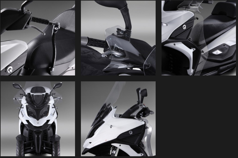

原廠提多款配件供車主選購,包括尾箱、乘客靠背、兩款車套、鎖軑防盜、擾流風刀、護手擋及巡航風擋等配件。
