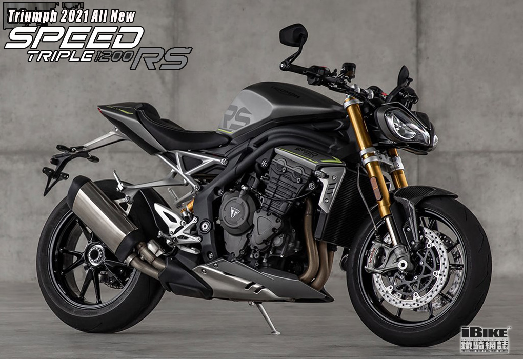

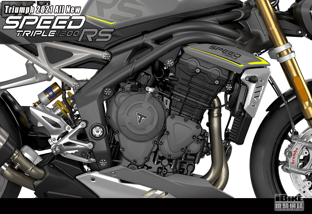

全新1160cc直三機器
當<<Street Triple由600升上765>>時,我們便知道要把Speed Triple再次推上高峰,必需加大排氣量才能獲得更明顯的效果。2021年全新第四代Speed Triple果然沒有令人失望,全新直三引擎排氣量由1050cc增加了110cc至1160cc。
馬力增,重量減
與最後一代1050 Speed Triple相比,新車2021 Speed Triple 1200 RS馬力增加了接近30hp,至177.5hp / 10,750rpm ,扭力也有12.72kg-m / 9000rpm,同時車重竟然削減了10kg!單是新車架也比舊車架輕了17%,只有198.6kg!難怪廠方可以很自豪地說新一代Speed Triple是有史以來,最最最最,最強勁的Speed Triple。
機械慣性力減輕了12%

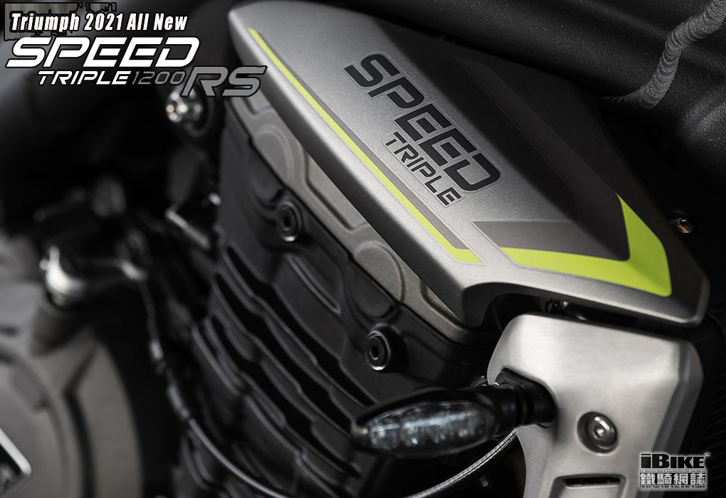

新引擎的缸徑由79mm擴展至90mm,但衝程由71.4mm縮短至60.8mm。代表新機器的運動性能更強,也更愛高轉。進氣系統參考了Triumph Moto2的賽車技術,機械慣性力減輕了12%,令轉數上升更快,引擎呼吸也更暢順,同時廢排符合歐五規格。

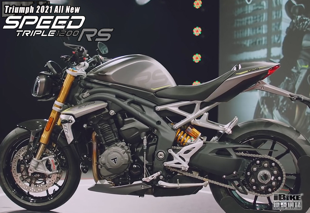

身懷賽道級配套

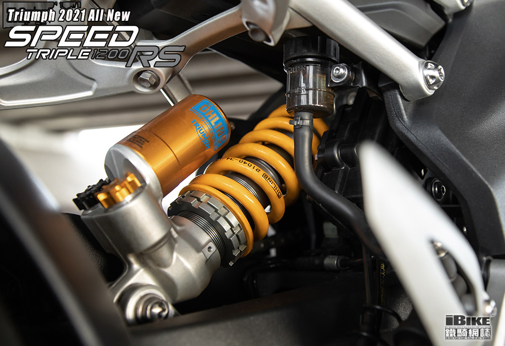

伴隨著新車還有全新車架和全新六速波箱連雙向快速轉波器。沿自1050  RS的賽道級的Ohlins避震,包括NIX 30頭叉和TTX36尾避震維持不變,但因為新車輕了,所以尾避震的行程縮短了少許,油壓反應也加硬,以應對更強的輸出。

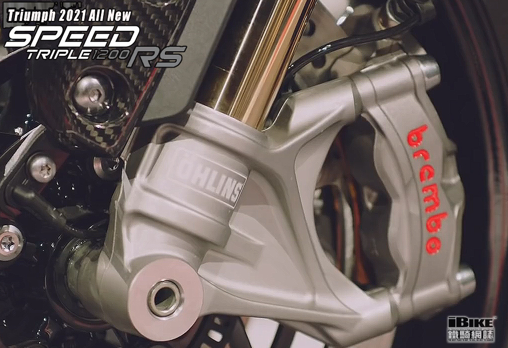

頂級制動規格
制動方面,頭尾都是Brembo。管控頭輪是直泵配單件放射式Stylema卡鉗,迫力牛角可以調較作動比例和角度。尾制動碟直徑小了一點,但配上Brembo雙活塞制動。

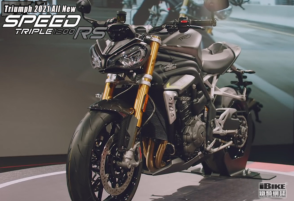

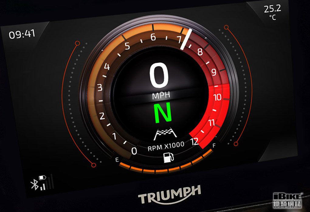

在性能以外,全新2021 Speed Triple 1200 RS也著重日常便利性。全新五吋TFT彩屏、更方便車主調較不同設定。還有定速巡航功能、下載My Triumph app連接智能手機和gopro相機。聽歌講電話影相拍片一站式管理。重有控制撻車和開啟油缸蓋的keyless系統都是標配,連鎖軚都是keyless操作。最後講下外型,因為大家都有眼睇其實唔使多講。新車頭燈和Street Triple RS 765看齊,粗眉怒目令人一見鐘情。以往座下雙出的死氣喉,改為傳統的右側單邊擺放。
