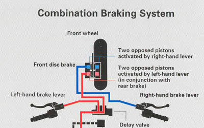

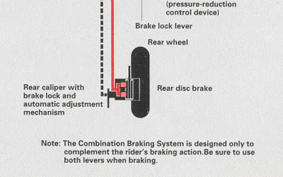

現時差不多所有大綿羊都設有聯合掣動系統。聯動系統可以增加剎車性能,提高安全性,減低對車手的技術要求等等好處。而當中亦可細分為兩種設計。
第一種最常見的設計是,附在同一片剎車碟上的掣動卡鉗,受左或右的掣動手桿獨立操控。例如Burgman的CBS系統(扣左桿=前後各一卡鉗作業,扣右桿=前活塞作業)。Honda的DCBS系統也是類似原理,不過卻是扣左桿=前一後一活塞作業,扣右桿=前二後一活塞作業)。 另一種設計是把獨立操作的活塞卡鉗放置在不同的剎車碟上。例如Piaggio X9,人左右各有一頭迫力碟,扣左桿時會牽動口徑較小的頭活塞卡鉗,扣右桿則會牽動口徑較大的一方。 兩種設計究竟那一種較好,暫時仍未有一至定論。 |

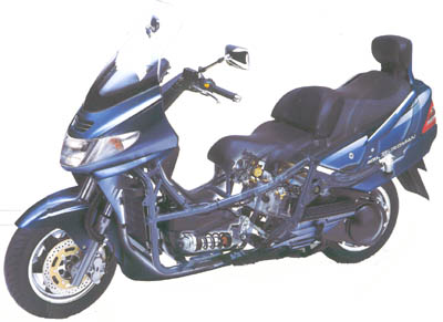

新版Burgman另一項重要改動是尾避震的位置。如圖中所見,多達三十多級調較的單筒尾避震擺放採用水平中置式設計,能提高避震行程的槓桿比例,增添高速穩定性能。 |
