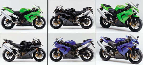

川崎在2004年的高性能新作,有以ZX-6R為基,向上發展的全新ZX-10R,也有以街車新標準的熱賣Z1000,向下發展的Z750普及版。我們一起把握時間,先來一個基本預告。在02年拍板推出的ZX-6R,全球好評如潮,質素高之餘,香港總代理所定的價錢也甚具競爭力。人望高處,各人自然都熱切期待著02年的ZX-9R會有什麼更新演變。 |

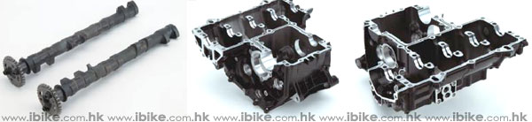

採用銥合金火咀和高壓線圈,生死氣閥門造形是經過仔細的氣流分析考量,確保燃燒室中有理想的對流換氣效果。凸輪軸用上鍛造的高剛性但重量輕的SCM420K精鋼製造。曲柄梢和挺桿鍍上氮化物,
鍛造活塞,鍍瓷汽缸壁,鋁合金閥門彈簧護圈,為ZX-10R在高轉時表現更穩定,耐熱耐磨多了一份保證。 |

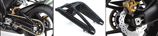

在操控方面,ZX-6R的短軸距、長搖臂、近牙波箱,可調式單向扭力差速裝置,都會在ZX-10R身上找到。全調式避震都設有防撞底彈簧,減輕當用盡避震行程時的不良方應。前為43mm倒立前叉,後為連桿式單筒避震
。一件式汽缸及曲軸箱計,緊湊的佈局令重量減輕,降低曲軸擺放的位置來降低重心。 |
和ZX-6R一樣,ZX-10RR縮減了轉向鵝頸與尾搖臂旋軸之間的距離,來營造緊湊敏銳的操控感。鋁合金壓鑄車架,輕量剛性高,採用機械人焊接技術,厚度只是2.5mm,抗扭性高,但預留彈性應付橫向壓力。 輪框採用「H」型6柱式設計,減輕重量。把手坐位腳踏的關係經過廣泛的用家意見搜隻,結合電腦模擬分析而成。收窄了車架和油缸尾部的闊度,營造出更自然前傾的戰鬥坐姿,也讓車手更易夾著車身發揮。座高可以用墊片調較。 |
ZX-10R是第一臺生產性仿跑車採用更輕更耐熱的菊花形剎車碟。前掣動為300mm菊花碟配放射式四活塞前掣動卡鉗,
後掣動為220mm菊花碟配輕量化單活塞卡鉗。排氣喉和橢圓形滅聲器都是採用鈦合金製造,外殼採用1mm鋁合金作保護。

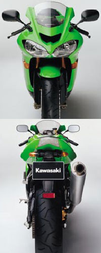

外型方面,ZX-10R的車頭風阻面積比ZX-6R更小。尾燈採用高置式LED設計,提高可觀和安全性。 |
