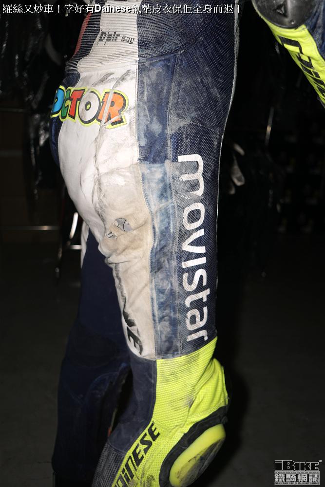

| 羅絲炒車時入彎速度達到135km/h,人車轉倒後在地上滑行時間是3.6秒,滑行距離是89米,即是接近兩個標準比賽泳池的長度。 |

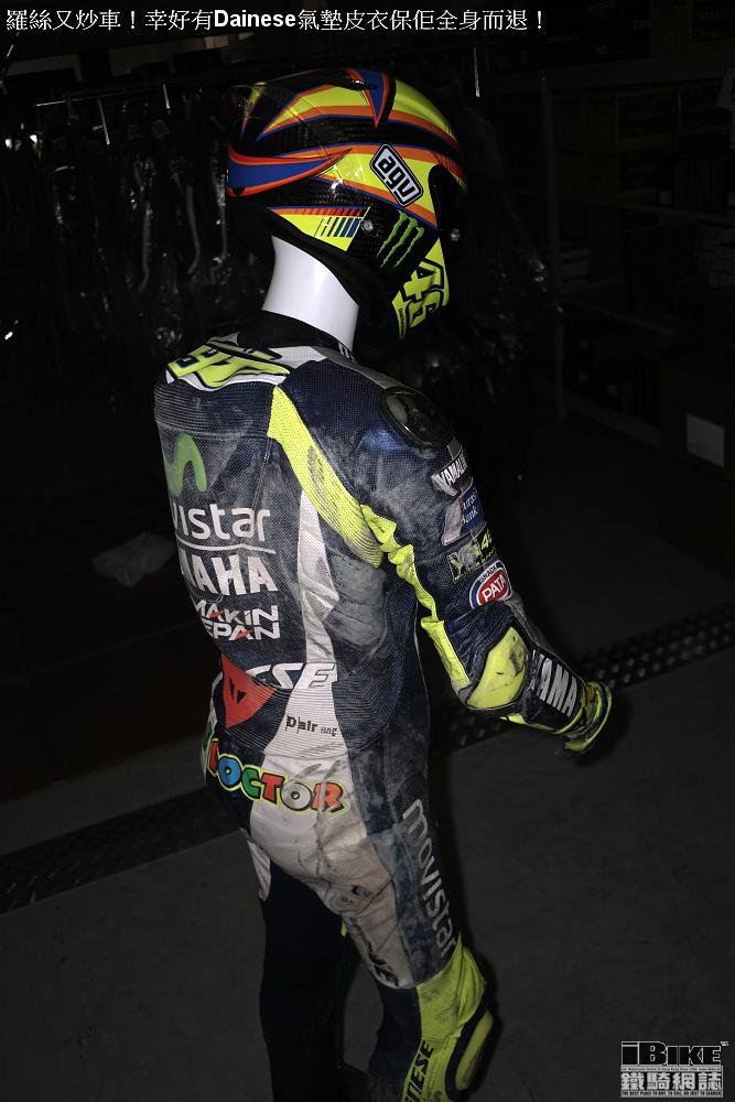

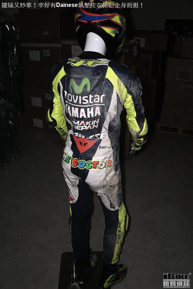

| 想像一下,以3.6秒完成89米,磨擦速度非常高,所產生的高溫絕對會令人體受到嚴重傷害。大家請仔細看看這套皮衣,觸地磨擦位置主要是右下側。Dainese招牌字樣幾近完全磨走,但線位無爆裂,表皮雖被重點磨穿,但結構完整及皮衣內層仍在。 |

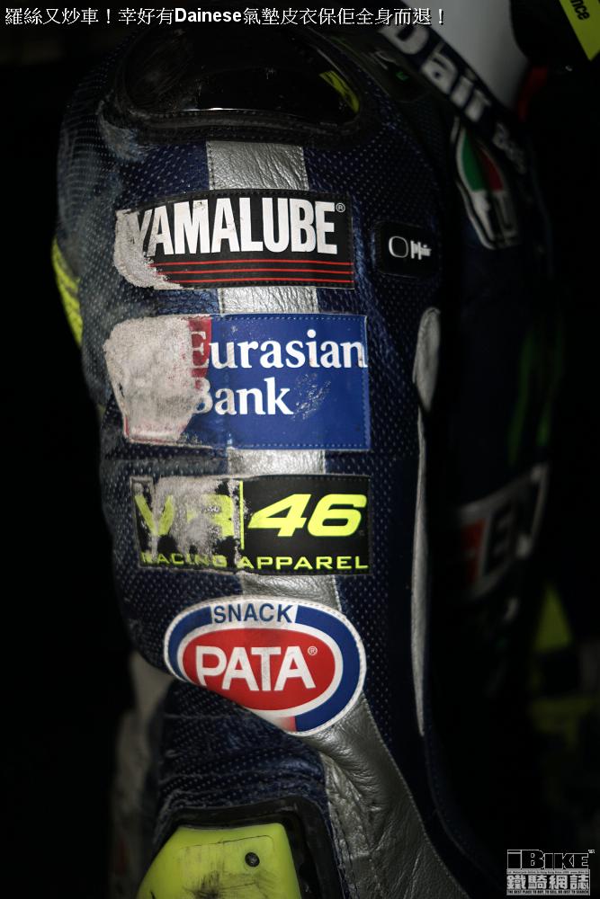

| 右上臂位置也是磨地重災區,贊助商的招牌被磨走,但皮衣仍然無恙! |
