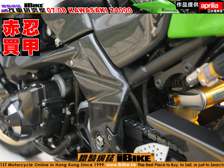

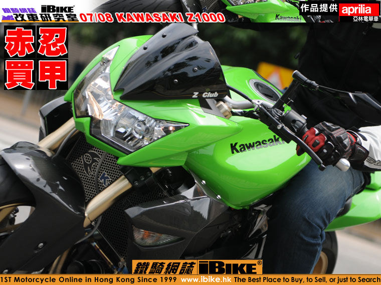

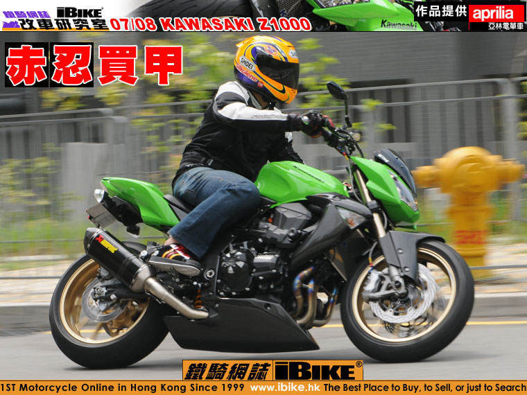

Z1000這位「赤裸的忍者」把日本街車推向一個新高峰。由05年推出第一代至07年的第二代,都標榜著輕量化操控和高性能輸出,引誘著我們由250或400直接跳上一公升級別。眼前這臺由亞林電單車有限公司負責改裝的第二代Z1000,是Z Club其中一位會員的愛駒。屈指一算,這位赤忍車主前後花了超過港幣六萬元進行改裝工程。有關改裝細節請看以下清單及圖片:
標題說「買甲」,是因為這臺Z1000,套用了大量carbon料,仿似換上夜行戰甲,令這臺Z1000更加獨特。
1 Magical Racing 碳纖維頭沙板
2 Magical Racing 碳纖維尾沙板
(連鏈冚)
3 Magical Racing 碳纖維油缸底邊冚
4 Magical Racing 碳纖維車架COVER
5 Magical Racing 水箱冚
6 Magical Racing 碳纖維底兜
7 Magical Racing碳纖維咪錶外殼

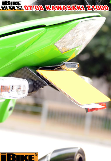

8 Magical Racing 碳纖尾牌架
連LED車牌燈
9 CWR 碳纖維油缸保護殼
10 BREMBO 19mm 迫力手泵
11 Gale Speed 鍛造合金頭尾轆呤
12 AFAM 尾牙

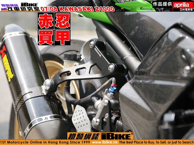

13 Akrapovic 全鈦合金死氣喉 +
碳纖維尾鼓(比原裝輕11.5KGS!)
14 Goodridge 頭尾迫力鋼喉
15 Active 極力子(可摺式)牛角
16 K-Factory 頭轆防跌膠
17 Rizoma 高腳踏
18 Rizoma 防跌膠
19 Rizoma 機器殼
20 Rizoma 頭牙冚
21 Ohlins 尾避震

車主更換了全套蝎子喉,帶出聲威力猛的感覺。收油時更傳來極具跑味的打炮聲,旺市慢行的話,臨場感一流呢。換喉後車主只是更換了高流量風格,沒有改動點火及供油程式,低轉時無可避免地會流失了一點扭力,變相強調了機器在高轉爆發時的歡愉感。
