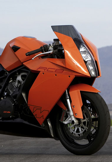

新車的外型設計絕不保守,大膽且剛烈的線條感佈滿全身,帶出了一份前所未有的狂野性格。Seat位設計非常進取,沒有為乘客位預留更多位置,完全突顯了1190的超級跑車風格,也乎合車廠口號Ready
To Race的概念。就算原廠設有乘客腳踏,問誰也想把它立刻拆掉吧!

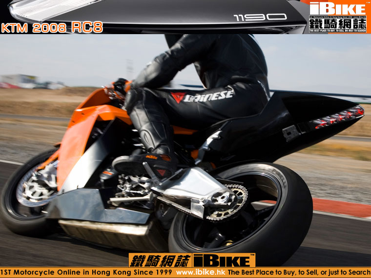

排氣系統模式為二出一,巧妙地放置於引擎下方。這個佈局主要好處是把重心更歸一,讓1190帶出更敏銳的操控感。催化和滅聲鼓合而為一,頭批也用上鈦金屬製造,簡潔得來也能減輕重量,而廢氣排放同時通過歐三環保限制。
