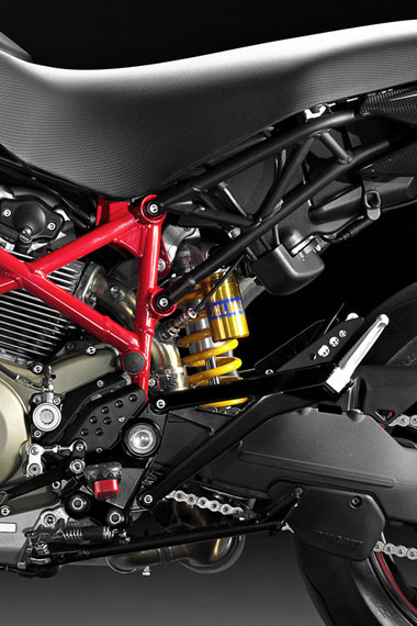

EVO SP的前避震行程長了30mm,連帶離地距也高了30mm,提升了過彎極限。避震芯塗上DLC黑色塗層,提升避震筒縮放的順滑程度。尾避震是全功能調較的Ohlins貨色。為了保護Ohlins尾避震,SP版甚至配有carbon尾輪泥擋呢!
