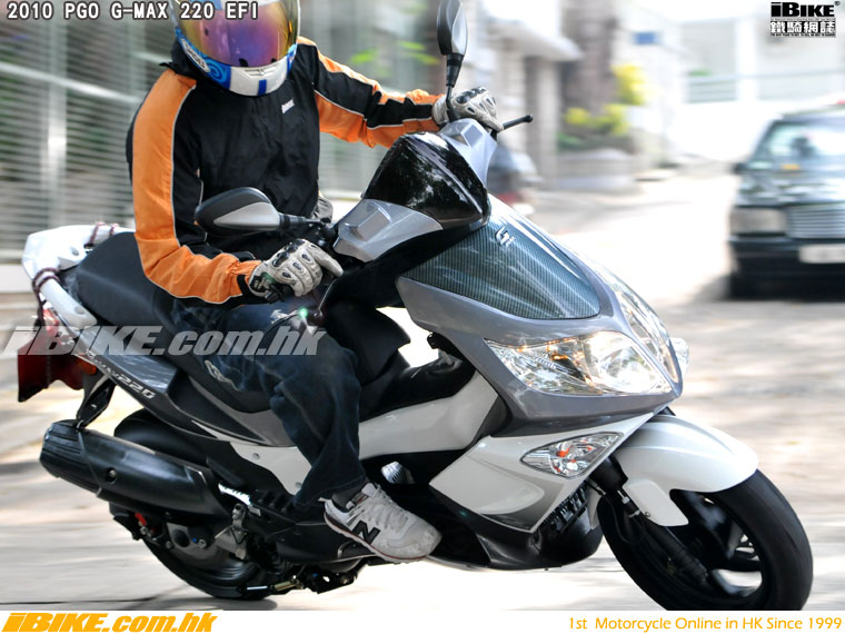

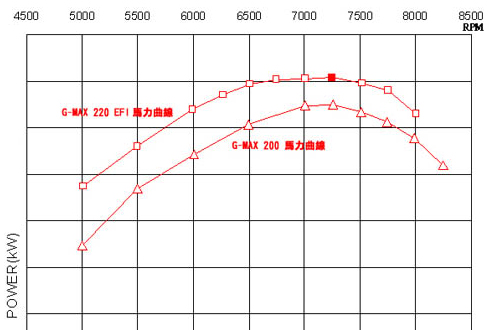

G-Max 220的排氣量由199.1提升至220cc,引擎壓縮比由9.7:1再提升至10.0:1,所以新舊兩款G-MAX雖然只有20cc的分別,但還是可以成功地被辨認出來。不過效果在中速才會開始明顯。 根據官網資料,G-MAX220由靜止加速至80KM/H的時間是9.56秒,而舊款200則需要11.09秒,差別相當明顯。
相比起Libra 150 EFi,G-MAX220無論在動力、操控和車身反應都遠勝對方。不過論實用性,便輸給Libra了。因為座下儲物空間少了一截,也沒有平地台.....加尾箱也似乎不太好看....。

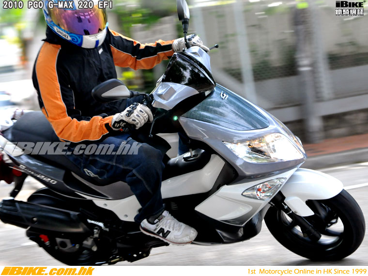

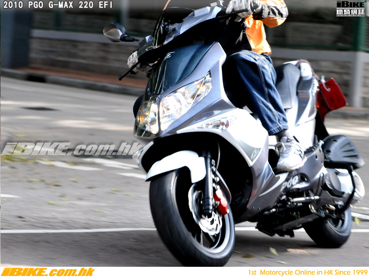

不過若過我們不理會實用性的話,G-MAX 220以便宜的售價但帶著強悍的跑格,實在相當吸引。中置尾避震表現硬朗,充滿競賽的味道。連桿式避震利用槓桿原理,縮短避震行程來增強尾擔的穩定性。G-Max一向以跑車化設計和用料優良見稱,彎向表現也貫徹G-MAX一向優異的傳統,離地距十分充足。新避震和傳統雙筒避震的最大分別,在於彎中開油時尾擔的穩定程度增強了不少。在負載乘客或穿越不平路面時,G-MAX的反應也比傳統綿羊有更佳的表現。
新G-MAX的其他構件及設定都和G-MAX200相同,內在分別是供油系統轉用電子燃油噴注,外在分別則在車花和前迫力卡鉗的color。220是紅色,200是金色。

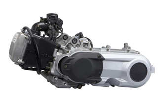

持續使用最好的NASA材料科技,搭配精密計算的強制氣冷式散熱系統,使引擎能在最佳的工作溫度下,創造有效率、順暢、均衡穩定的運轉輸出。搭配獨家的油冷系統,在最大馬力輸出點7250rpm轉速下,持續300小時的高溫耐久運轉測試,成就了這顆高性能、長壽命引擎的絕佳見證。
