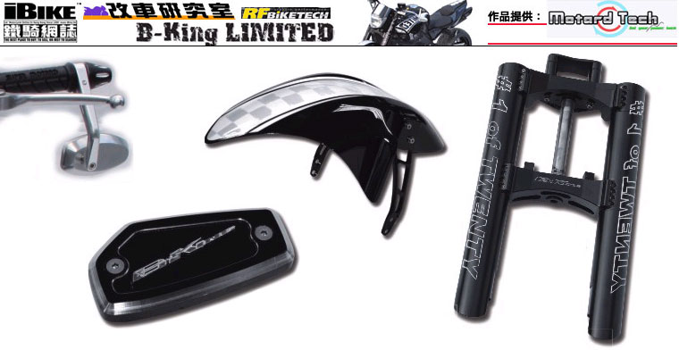

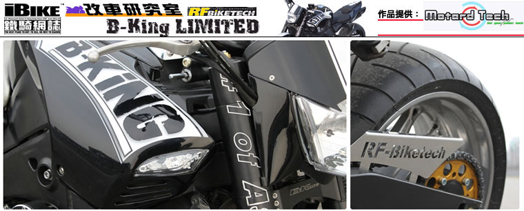

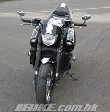

頭叉筒上雕有為車主度身訂做的 "# 1 of Asia"字樣

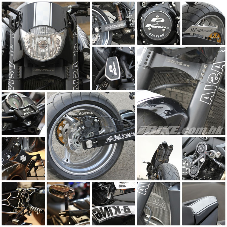

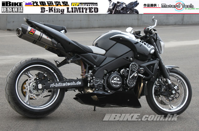

也許LSL車身護膠、Akrapovic尾喉、AGRAS水箱、油泠保護網等部品太流行太普及,不能充份表達段哥對新歡的愛意有多深。所以當車主知道有德國改裝專家RF Bike Tech為B-King製作特闊輪胎套餐後,便馬上揮手訂購他們的B-King Limited改裝套件。望穿秋水苦等了3個月,大部份零件終於送到。
車主自定嘅”B King “手噴圖案, 就像是一件藝術品一樣

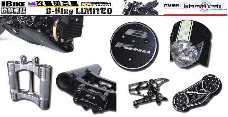

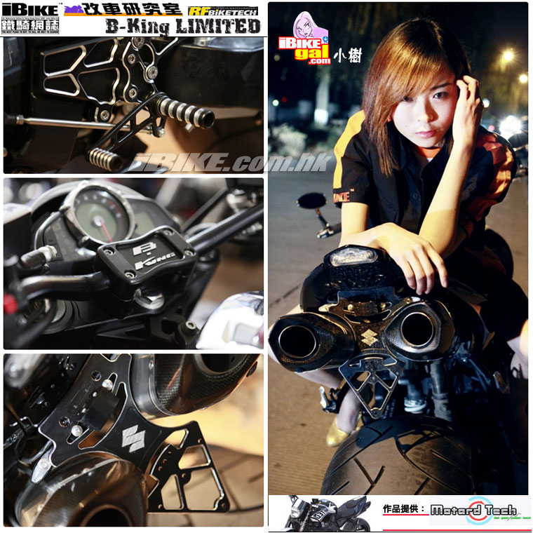

這套custom Body Kit,售價超過一萬歐羅!!包括頭燈、上下眼鏡連fork套、胎、胎碼、頭沙板、後鏡、油箱側冚、肚兜、腳踏、尾擔、加闊尾鈴、尾翼連尾燈、尾牌架、引擎蓋、士撻摩打蓋、迫力/極力子油壺蓋.....還有一個仿supercharger增壓器的裝置,令玩味更濃。
1 HK$23,000.00   頭叉套  + 頭燈組

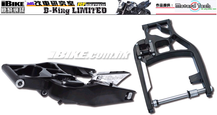

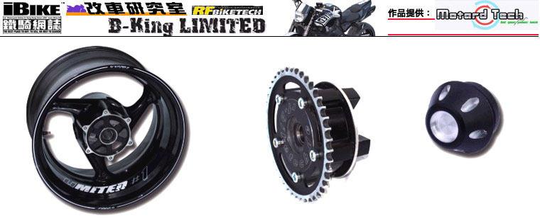

2 HK$34,000.00   加闊300mm尾搖臂 連 中轉齒輪組
3 HK$16,500.00   原裝尾鈴 加闊至18吋 300mm和拋光
4 HK$8,000.00   原裝頭鈴 拋光
5 HK$5,000.00   油箱冚連指揮燈一對
6 HK$6,000.00   機械式皮帶士撻
7 HK$700.00   不�袗�電度士撻蓋
8 HK$4,320.00   Pneu Metzeler 300/35 VR 18 ME880 尾呔
9 HK$4,000.00   同款黑色纖維底兜
10 HK$3,800.00   同款鋁合金腳踏
11 HK$3,000.00   LED 尾brake燈連尾翼
12 HK$1,000.00   鋁合金尾牌架連燈
13 HK$900.00   hagen 黑色粗呔
14 HK$300.00   鋁合金呔的
15 HK$1,200.00   鋁合金呔尾後鏡
16 HK$950.00   ABS version 尾brake鋼喉
17 HK$1,000.00   鋁合金尾指揮燈
18 HK$1,200.00   鋁合金 brake,極力子油壺蓋
19 HK$900.00   鋁合金機器護蓋
20 HK$1,320.00   LSL 防跌護膠
21 HK$3,800.00   AGRAS 水箱,油冷護網
22 HK$13,500.00   Akrapovic 中至尾鈦合金排氣喉
23 HK$1,200.00   AFAM 尾牙
24 HK$2,100.00   EK 530 黑色錬

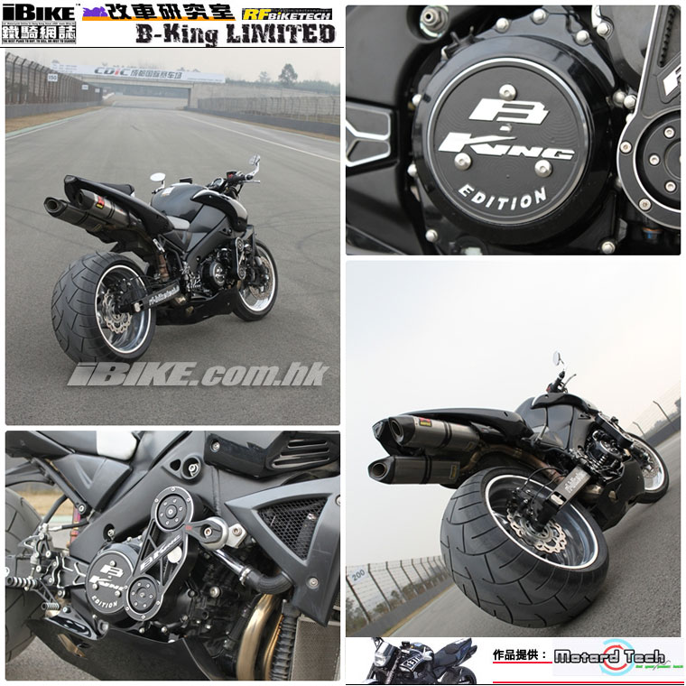

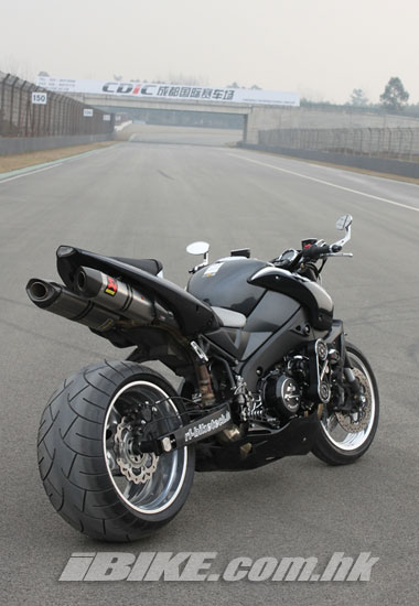

由原來17吋加工改成18吋外圈嘅尾鈴,車主段哥再特別要求拋光處理,能裝上300/35-18 超闊尾胎
RF Bike Tech還可以因應客戶要求,做出任何custom made的部件。 這家德國有名的改裝公司專為大馬力車改裝、加turbo或supercharger,改闊鈴等等,手法有咁誇張得咁誇張,有咁高調得咁高調。

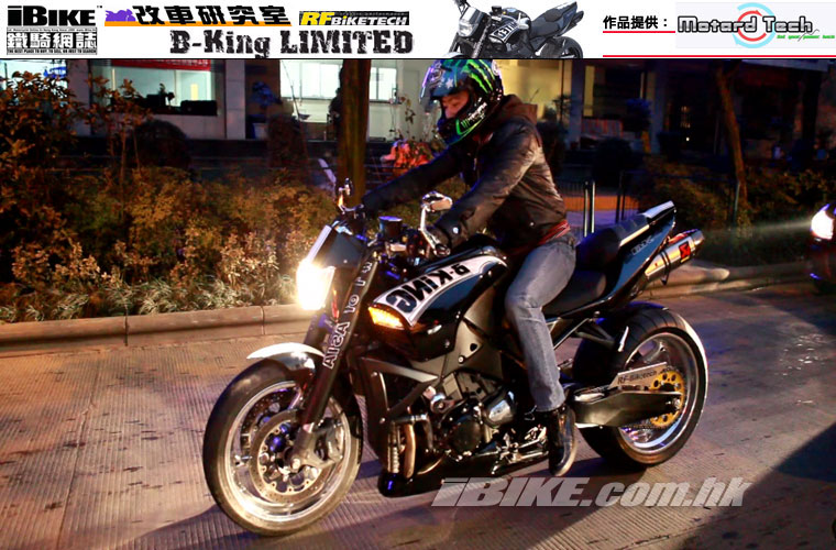

RF-Bike Tech  B-KING LIMITED駕駛感覺:

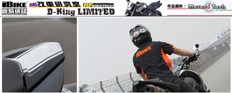

起初望見送來的部件,真係好大隻。但裝晒上車後又覺得車身和輪胎的比例幾襯幾夾喎! 因為原裝B-King係死氣喉長過尾輪,改裝後在視覺上一對死氣喉終於縮番入去。正!

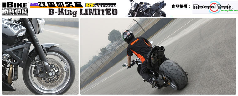

騎上車走一轉,竟然全然沒半點笨重的感覺。頭尾闊度配合剛好,轉向同普通一千cc級的街車無咩分別。
起初還擔心改用300/35-18的尾胎,會否個尾唔識落呢?點知試完車後,才知道這擔心是多餘的。反而加長尾擔及加闊輪胎後,直路加速更穩定更受惠,令人更加有信心盡情享受B-King的蠻力。
現在改裝初步完成,段哥總算如願。呢架RF Bike Tech B-King Limited暫時係國內想搵多一架都冇。若問車主為何肯一擲千金重手改裝B-King?最主要目的不求性能,而是要這份獨一無二,傲視同儕的感覺。

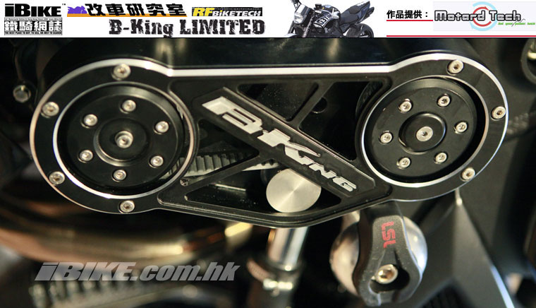

Supercharger
這小玩意在此車上純為裝飾,由引擎帶動輪軸轉動。於其他車款為supercharger機械增壓器,由機械帶動增加鮮風供應,從而 可以提升燃油供應來增加馬力。這點很可能是段哥下一步的改裝目標。
