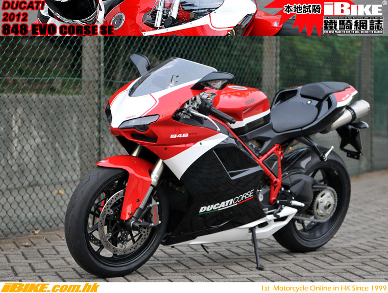

話明係Corse版,當然換上Ducati Corse official三色拉花營造落場感覺。外觀只是其次,最重要是追加了保命的八段Traction control,重有Quick Shift快速轉波器,轉高波唔使收油唔使扣極力子。重有尾避震由Showa升級至Ohlins,煞車頭碟的直徑也由EVO版的320mm增大至330mm!收車更好力,散熱更加快。
一套新衫再加四項加料補強,當中有保命防護,又有提升操控的補品。你估下車價會貴幾多?原來只係俾多 15,000!嘩唔X係咁抵呀?叫你自已改,拿住萬五蚊改車真係做鬼都唔靈,唔知可以做D乜啦。所以買得848,一定要買848 EVO Corse SE。
不過留意一點,售價只是HK$189,800的Corse SE,並未包括DDA數據收集分析儀和ABS防抱死煞車系統。DDA可以再補錢買,但全線848不設ABS。
