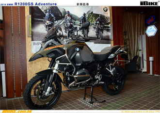

今代水鳥R1200GS的Adventure版在2013年10月便已發佈。苦候多時,在2014年三月尾終於來到香港。
歷奇終極版 - GSA
R1200GS Adventue是GS的強化版,提升長途穿越和耐力表現。輪胎、避震、油缸容量、車架都按照用途而加以更改或補強,以應付更多變的地形和極端要求。GSA的總負重量上限是220kg,GS是212kg。

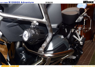

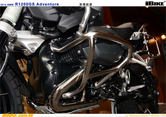

長避震、大油缸、加護架、越野輪胎

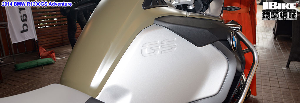

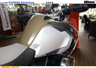

2014年的GSA,油缸容量由20升增加至30升以提供更長續航距。油缸由鋁合金製造,減輕重量。引擎內的飛輪重量提升了0.95kg,在波箱和軸傳動之間也額外增加了減震裝置,讓引擎在低轉低速時可以運作得更平滑,更易駕駛。

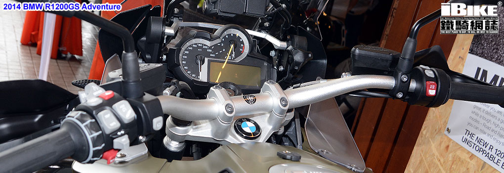

原廠標準已設有油缸和引擎護架。GSA配備ABS和ASC主動安全技術。馬力輸出有道路模式和雨天模式選擇。在不同模式之下,引擎特性、油門敏感度、Semiactive避震特性(另外選購)、ABS制動的敏感度和排氣管內的回壓活瓣,都會依情況而轉變。
加錢可選配Ride Modes Pro程式,提供三種駕駛模式,分別是Dynamic、Enduro和Enduro Pro。分別在於馬力輸出,ABS和ASC的介入標準。
為安全起見,Enduro Pro模式需要另外插入解碼器,才能進入高度自主模式,可以自行調較ASC和ABS的敏感度和強度。半主動式的電子避震ESA能按照不同動態而利用電動調整避震油壓阻力。
Dynamic ESA透過彈弓上的感應器,監察頭尾輪上下移動的幅度,並配合其他參數,不停自動調整避震油壓阻力。
如果配備了ESA的話,在Enduro Pro內也可以調較這套semi-active電子避震的特性,以迎合不同路況的需要。

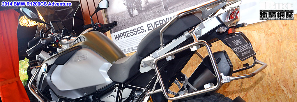

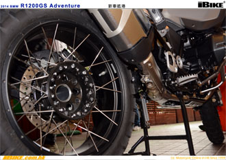

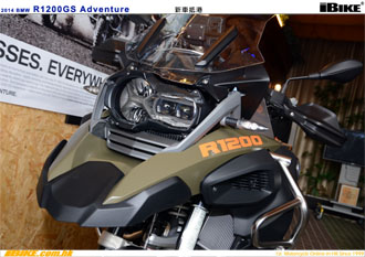

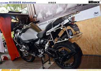

外在方面,GSA的外型更有個性更有肌肉感。避震行程比起新水鳥加長了20mm,水鳥是頭190mm尾200mm,GSA的避震行程是頭210mm尾220mm。離地距比起上一款GSA提升了10mm,轉向幾何也有修改以提供更銳利的操控感覺。

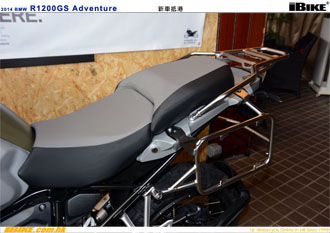

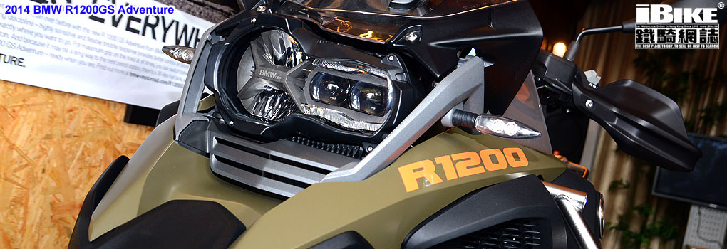

GSA風擋面積增加了,並設有手動快速調較。有護手擋,風擋之下,把手之外側也增加了擾流配件,提高對騎士的天氣保護能力。 此外,GSA配備更大的腳踏、腳迫力掌和轉波桿都可以調較角度和距離。座位除了可以調較高度之力,也可以調較傾斜度。座高是890mm至910mm,比起水鳥的850mm至870mm略高。種種設定,都令GSA在更極端的環境下,仍能維持上佳的操控性能。
簡單講,GSA比GS更強桿威武,但係代價是車身體積更大,重心高了和車變重了。當油缸在9成滿時,GSA重量達到260kg,GS重量是238kg。GSA的油耗也比GS輕微增加4-6%。
對駕駛技術的要求較標準水鳥為高。敢唔敢騎上車去跑爛路,對騎士自身的心理素質也有較高要求。
