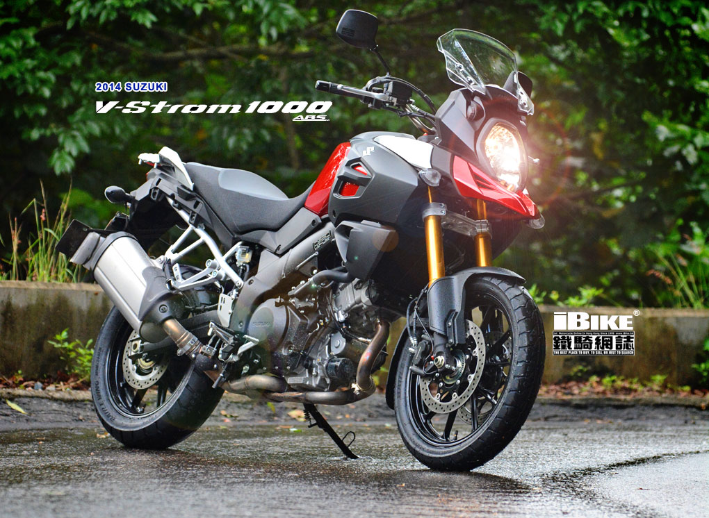

在超抵買的價錢背後,仍然換來優異的性能和操控感。相比起第一代DL1000,新車變得更緊湊更輕巧。雖然沒有以往那份巨無霸的感覺,但更親民,令更多人放心去選擇它。
新V-STROM雖然以歷奇車作包裝,但其實骨子仍然偏向街車調較。以速度作為大前題之下,避震和制動的調較都走高性能街車路線。在試騎感受的環節內會再詳細描述它的特性。
雄風再現,還看V-Strom 1000

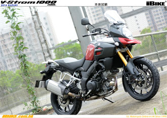

全新改良的V-Strom 1000再次出現, 我們看到很多充滿誠意的設計,包括前19吋尾17吋直徑的全新十柱式合金輪圈。
除外型煥然一新之外,引擎和車架都經過全新改良。避震和制動配套都全面升級。Kayaba 43mm倒立前叉和Tokico單件徑向式四活塞制動卡鉗,附Bosch設計的ABS防抱死煞車系統,ABS系統以每輪框每轉一圈監察50次的頻率和監察制動情況,整套系統只重2.3磅。
一公升級V2機器的低扭輸出相當強大,現在有了三段式Traction Control循跡系統的幫忙,不用再怕尾輪打滑失控了。三段式設置分別第一級,第二級和關閉。系統以四千亳秒的速度去監察頭尾輪轉速、油門和曲軸位置、波段等行車資料,在有需要的情況下減低引擎輸出。
新車架減輕了13%,軸距輕微增長了20mm。
新車盡量保留低座位設計,方便亞洲人使用。尾避震預載有手動調較旋鈕,單騎雙騎可快速調較彈簧預載度。

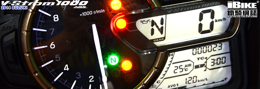

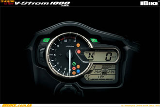

全新DL1000的錶板,予人一種複雜和精密的感覺,
調較動力模式和循跡系統也相當方便。

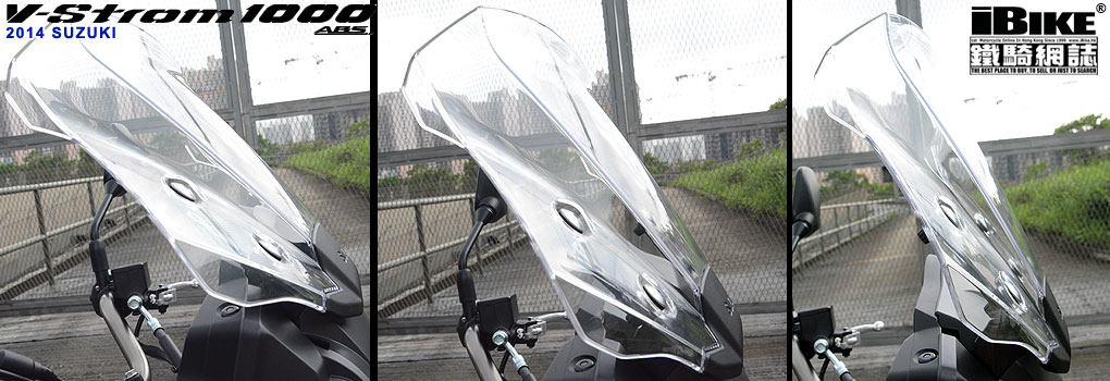

調較風檔角度非常方便,只需用手把風擋向外推至最盡,
然後你喜歡在那一個角度放手便完成調較。

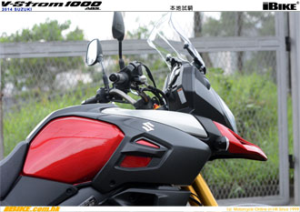

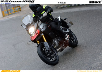

新V-Strom的油缸外觀和座位都變得更窄更細,好處是操控更稱心,也有利騎士落腳。但代價是以前橫行的霸氣不見了,新車只剩下高度,但足夠在鬧市車流中鶴立雞群。

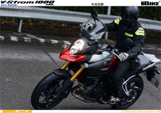

高置的把手並沒有特別闊大感覺,不過轉向力度已經很輕盈。人坐得高又直,視野良好,感覺相當舒服。

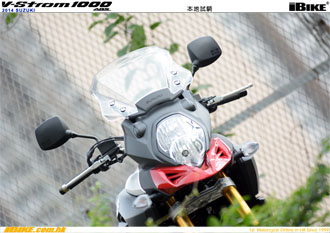

但一對安裝在把手的後鏡,面積略細,位置略前,令到視野不是太寬闊。如果後鏡安裝在車頭啡呤上雖會增加車身闊度,但可換來更佳視野。反正車主如果安裝邊箱的話,闊一點的後鏡可以作為攝車的指標。
受限於長衝程避震和165mm離地距設定,座位必需比一般跑車更高。但850mm座高仍在可接受的範圍內。單腳掂地不難,再加上車身不算沉重,車身即使有少許傾斜,單腳支撐仍然沒有問題。
唯一要投訴的地方腳踏位置偏中而且闊度十足,落腳時剛好頂住小腿肚的位置。可能考慮到站立式駕駛的需要,中置腳踏方便發力站起來和保持中間重心,手腕不會過份受壓。否則腳踏如果能輕微移後一點更佳。
整體感覺斯文,不夠狂野。

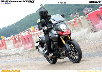

新車的排氣聲浪被抑壓得相當斯文。轉數上升得快,V2力量由3000rpm起源源不斷地供應。在應付極斜上山的路段時,二波低轉出力仍然太牛,需要以三波上山,車身才會較為平滑。

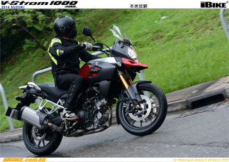

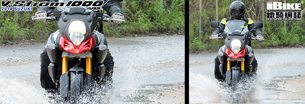

雖然新車配備長衝程避震,但油壓反應仍然偏硬。高速跑靚路一流,但如果真係行走爛路的話,便會覺得避震偏硬,影響了舒適度,也令人不敢以太高的車速通過不平整路段。
油門操控細緻,在SCAS設計的極力子幫助之下,操作力度輕鬆。徑向式四活塞卡鉗的制動力度強,迫力牛角揩下便ok。幸好有ABS守護,否則強勁的制動力,在爛路上遇上危急時便很易鎖頭轆。
可能是新車關係,頭三個波反復操作時有點緊。有時候更補多一腳才能進入所需波段。但搵空波尚算容易。
高速過彎時受惠於19吋頭轆,頭擔相當穩定。慢車時轉向把手靈活,相比起重量級跑車或街車,DL1000操作更輕盈。
