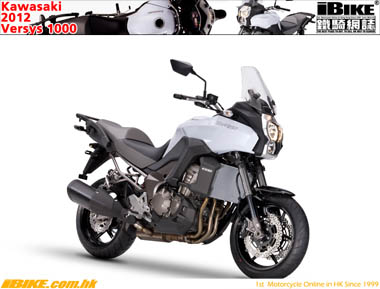

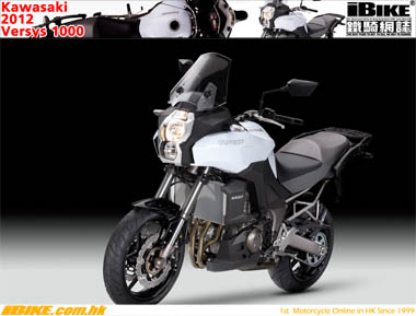

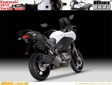

由直二Versys 650變為直四的Versys 1000
Versys 650的硬漢形象,令ER-6n的直二引擎得到更大的應用,也擺脫了ER-6n過份親和,不夠雄猛的感覺。不過人總是貪心的,尤其是當你習慣了直二650的馬力後,自然會要求更多。這份對馬力的渴求,並不是推出新改良所能滿足到。
無論科技有多高,無可取代的仍是排氣量。所以Versys終於都有一公升版本,但引擎不是直二規格,而是從街跑Z1000借調過來的1043cc並列四汽缸引擎。
問題來了,產品有重疊嗎?
如果Versys 1000是直二機器的話,便不會有以上疑問。Kawasaki車迷去跑山有忍者ZX-10R,在街上跑有無罩式NK街車Z1000。想雙騎又載貨,舒適地又跑山又跑街的話,有擾流啡呤版的Z1000SX。那麼源自同一引擎的Versys 1000,該用來跑什麼?尤其是當我們看過Versys 1000的官方宣傳片後疑問更深:它和Z1000SX有何不同?

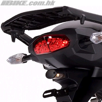

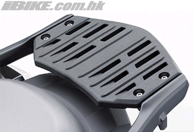

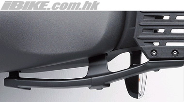

強壯的貨架

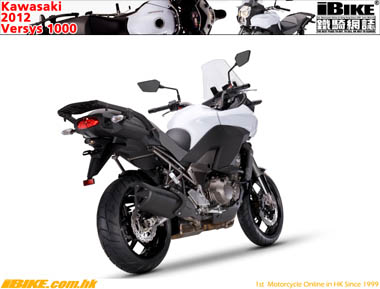

和車尾一體化的扶手及貨架,可以安全承重高達六公斤。可選配一對35升客量的邊箱和47公升升容量的尾箱。

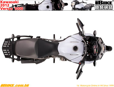

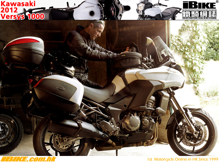

我是多用途電單車

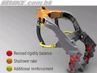

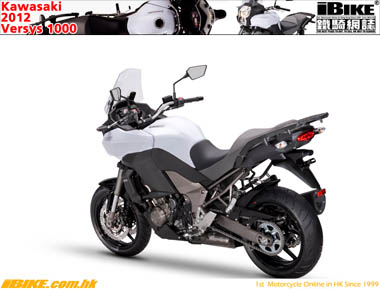

相比起Z1000SX,Versys 1000的鋁合金車架經過補強,避震行程更長,尾貨架的結構更強壯,承載量更多。駕駛座姿更挺直,轉向幾何 較Z1000淺斜。新車的離地距由135mm增高至155mm,軸距由1445拉長至1520mm,油缸容量更增加至21.5公升。所有設定都表示Versys應付不同地形的能力和續航距都比Z1000SX為高。
Versys的倒立套管前叉直徑由41mm增粗至43mm,避震行程120至150mm,不設受壓調較。尾輪行程由138mm至150mm。前傾角由24.5°至 27°,拖曳距由102mm增至107mm,令轉向把手比較穩定,免除路面不平坦時有機會出現的過敏反應。

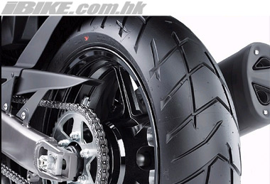

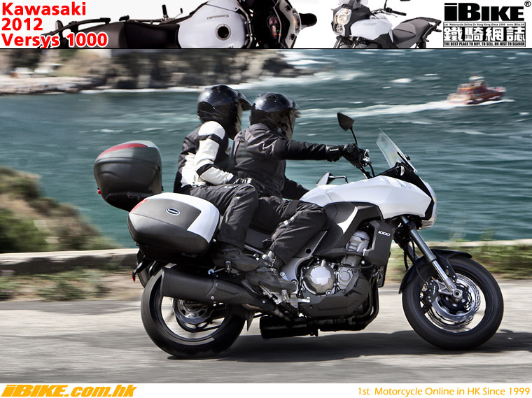

Versys 1000可以劈彎,但不是追求極限性演出。所以尾輪呎吋由190/50 - 17改為180/55-17。另一方面,新車的左右舵角 也由Z1000Sx的左右31°/ 31°擴闊為左右34°/ 34°,令到掉頭轉窄彎或泊位更容易。

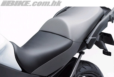

Versys 1000車身很龐大,營造一份猛男形象。座高由Z1000Sx的822mm升高至845mm,裝備重量也由228kg輕微上升至239kg。

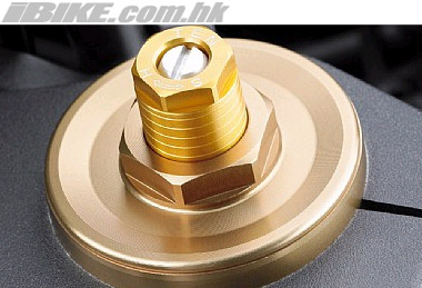

新一代倒立前叉
叉筒內的活塞直徑由傳統的20mm增加至25mm,增加活塞直徑的好處是濾震表現更線性穩定。

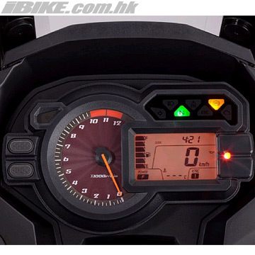

錶板資料齊全
錶板設計清晰易讀,大形按扭方便騎士戴著手套操作。雙里程計,燃油存量、氣溫、實時油耗及剩餘續航距都行車資料都一應俱全。
