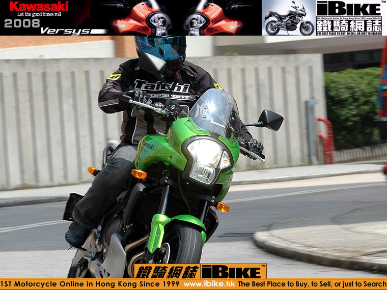

試騎感受:

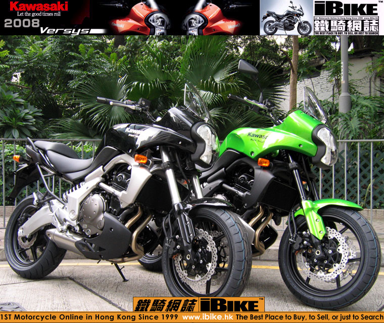

回想起在05年試騎ER-6n,老編留下非常深刻的愉快回憶,並認為Kawasaki的新一代直二650機器,既易用又馬力充足,可以全完取代直四400。在未試騎Versys 650之前,老編還深信採用ER-6n同一副直二引擎的Versys 650,只是ER-6n的昇高SM版矣。但當品嘗過Versys 650之後,再一次證明「同一副引擎應該有相近的脾性」這想法非常容易出錯。繼上次BMW K1200GT和K1200R那種南轅北轍的分野表現之後,今次再度在ER-6n和Versys 650身上出現。
ER-6n是一臺引擎轉數變化輕快的街車,喜愛高速衝刺之餘,慢速表現也無不可。令人欣賞的地方是低座高和車身輕巧。有經驗的女騎士也可輕易駕馭。
Versys 650呢?引擎表現較為穩重,而且引擎牽引力和震盪都較ER-6n大,帶出截然不同的性格:ER-6n是坐立不安的活躍小孩,Versys 650則是淡定有錢剩,扭力為先,馬力隨後便到。

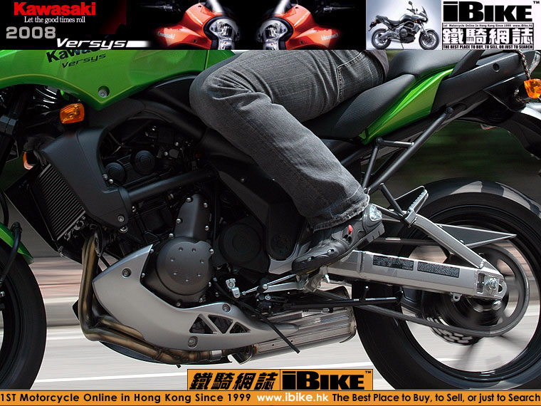

Versys 650的強項,是寬闊舒適的駕駛空間,和應付不同路面的卓越能力。坐上車後,840mm座高,闊把手高風擋,令老編聯想起以前接觸過的KTM Adventure 950,雄性指數比ER-6n高很多!不過中置的腳踏剛好頂住小腿,落腳時要就一就,要嗎便把雙腿再打開一點(但是840mm座高有點...),否則便要把落腳的位置將就一下,稍為搬前一點。

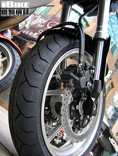

Versys 650的操控感,比起Suzuki V-Strom DL650更見靈活。而且更提供多一點的「街車」感覺。倒立前叉的硬度和頭制動的力度,都和一般街車很相似。
喜愛街車的操控,但又想要一臺比街車更舒服的電單車嗎?Versys 650便能提供這享受。它不像其他dual purpose電單車偏軟的避震設定,高速中急煞,車身仍然很穩定。只是闊把手的操作力度有點輕,感覺有點不實在。如果由跑車轉過來騎Versys 650的話,一定會認為它的把手輕飄飄的,跑高速加番支釘把會開心d。
之前說過Versys 650的強項還有應付不同路面的卓越能力。香港爛路特別多,因為經常掘地,而且舖路的施工水準差到極點,凹凸起角變形乜都有。騎細轆綿羊,或騎硬避震的跑車或街車,便會很難受。Versys 650的避震設定雖然偏向街車,但始終避震行程較長,吸收和過濾的工作做得非常出色,座位高一點便高一點吧!
Versys 650的極力子操作所需力度相當輕巧,塞車過海時,左手虎口應該不會投訴吧!油門反應相當細緻,雖然收油時引擎牽引力較ER-6n大,但慢速行車或是窄路掉頭時,仍然相當容易掌握。
我會說Versys 650雖然比ER-6n高頭大馬,其實親和度仍然相當高。若果比起同時直二雙缸的AN650重量級綿羊,Versys 比起AN650更易用,日常生活更容易相處,泊位攝車更輕鬆呢!只要大家對比一下兩者的車身闊度和乾重便知了。
總結是,Versys 650比ER-6n更實用,但對騎士的體型要求較高。如果你認為ER-6n因為太親和而有點娘娘腔的話,Versys 650的陽剛味便充足得多。至於Versys 650的機件及裝備簡介,請重溫以下介紹:

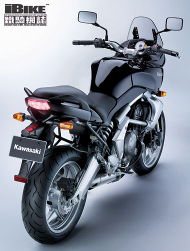

無罩式電單車要做得漂亮比較難,相比起有一大片啡呤可以「遮醜」的跑車,無罩式電單車的機器細節要相當考究,才會帶出Versys的效果。現場看Versys,感覺和看相片不同:
「高頭大馬」+ 「簡潔怡人」。車身線條結合現代用料,都被舖排得井井有條。纖巧的新式直二引擎和中置底出死氣喉、和車架、尾避震和尾擔的一氣呵成,更莫說倒立前叉配上孖菊花碟,上下式頭燈,都超出道路兩用車的美觀標準。中量級兩用電單車,無論是引擎規格,配套設備或外型賣相,Versys都相當動人,而且相當耐看。

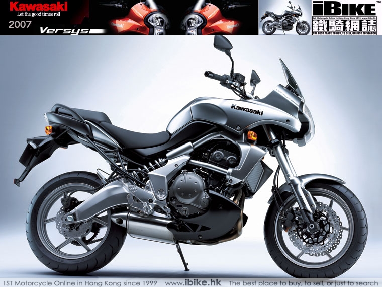

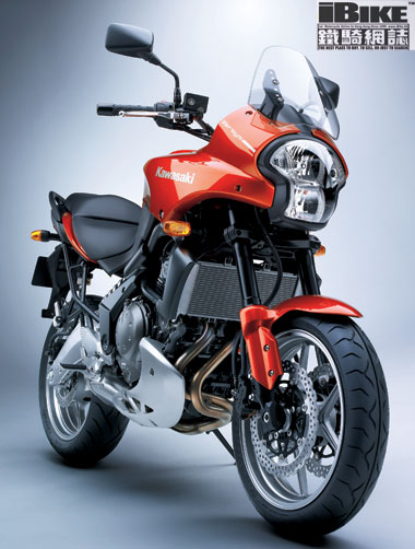

初初看見Kawasaki 2007 KLE650檔案編號時,實在很難聯想到KLE650便是Versys,因為Versys予人的感覺太過「ER-6n/f」了!引擎、車架、懸掛、排氣、制動都熟口熟面嘛!但想深一層,Versys 650是一臺Kawasaki直二引擎多用途電單車,不是KLE650又會是甚麼呢?
從以前ER-6的廠料文件上還可以看到ER-6n/f是一臺適合新手駕駛的電單車,但在Versys/KLE650的文件上則再沒有類似意思。Versys的定位是:運動性能和街車看齊,但用途比街車更廣泛。Versys是向一些擁有多年駕駛經驗的資深騎士招手,希望向這一群中堅份子,提供性能和實用並重,同時提供樂趣的電單車。
對對,Versys採用倒立前叉和鋁合金鷗式尾擔,的確比ER-6n/f更吸引....
據說Versys在3000-6000rpm之間,或80-120km/h之間會有最理想的表現,當然Versys的極速遠不止於此。別忘記ER-6n/f都是一臺很快的電單車啊!我們先來看看Versys車身各部份的介紹:

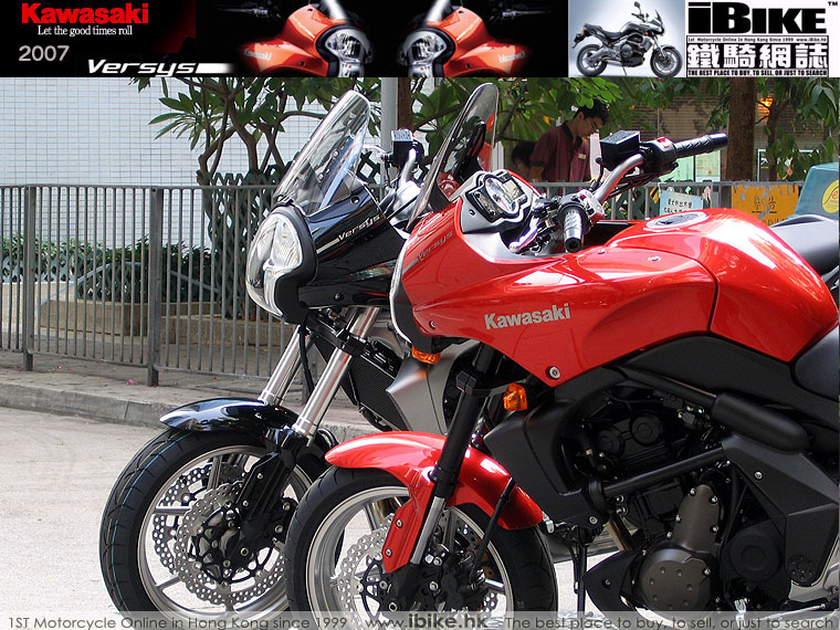

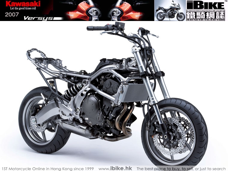

Versys似乎和我們曾經見過的中量級多用途電單車很不同。因為廠方十分強調它的彎向性能。除了可以做到線位準繩之外、入錯線在彎中修正線位也難不到Versys。秘訣在於車架和懸掛的設定,保留了充足路面感,人車自然溝通無間。
跑車或高性能街車的懸掛較硬而行程較短,多用途電單車或爬山車的避震行程較長但避震反應較軟。Versys的避震設定雖仍是長行程,但仍保留街車較硬的避震特性。這個設計的好處是,騎士可以利用不同制動的力度向前叉施壓,營造出不同的過彎特性。
喜愛遲收車的人,可以把速度保留至最後一刻,大力扣頭壓低頭擔,減低前傾角讓車身過彎反應更快.....所以Kawasaki說,即使是同一部Versys,同一個彎,但落在不同人的手裡,都可以提供截然不同的駕駛樂趣。Versys前後避震都可以調較預載和回彈阻尼的力度,進一步強化新車的懸掛反應。
Versys尾部的副車架,提供Touring化行私箱擴展的可能。Givi正在設計每一個可放頭盔,承重量高達5公斤的邊箱,讓Versys成為一部舒適又高性能的中量級巡航電單車。

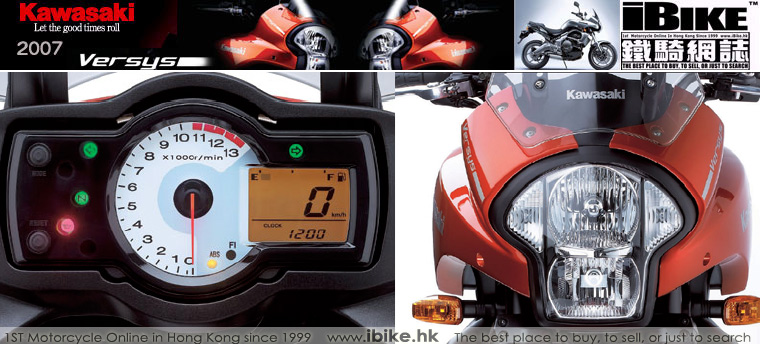

ER-6n/f車身過份輕巧纖細,剛陽味不足。Versys提高的車身高度和油缸容量,再採用倒立前叉和鷗式曲擔,視覺上比ER-6n/f有更雄壯的效果!而且Versys的錶板較ER-6n/f漂亮,頭尾避震也可可以調預載及回彈,功能上都比ER-6n/f強呢!有趣啊~~
