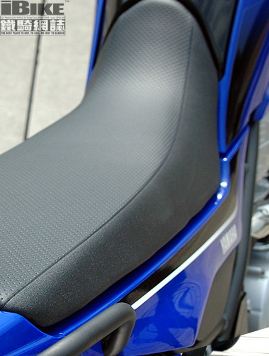

Yamaha XG250 Tricker、Serow 250和XT250X三兄弟中,車身長度和高度,最高最長是Serow 250,Tricker最短最矮,而XT250X則在中間。但三者的軸距以XT250X最長(1365mm),Tricker最短。座高方面,三位都屬低座設計,XT250X和Tricker都是790mm,較Serow 250矮20mm。Serow座高810m的原因是離地距也高,285mm離地距較XT250X的250mm稍高,說明XT250X應付都市道路的設定。XT250X的35mm頭叉和Tricker 250設定一樣,三兄弟當中以Serow 250的尾避震最好,擁有調較功能。

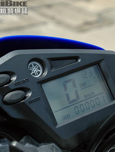

XT250X車尾燈採用18盞紅色LED燈,感覺和05年款YZF-R6不謀而合。頭燈 和Serow 250一樣都是60W/55W規格,液晶錶板採用綠色冷光設定,也是從Serow 250移植過來的作品。
