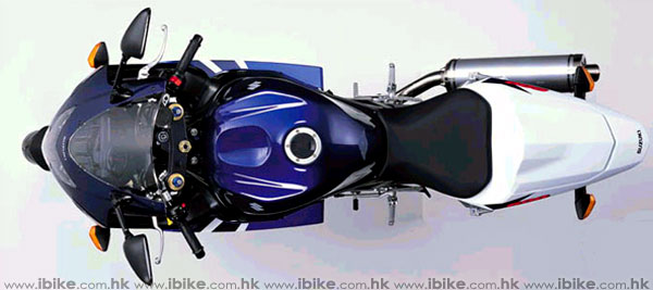

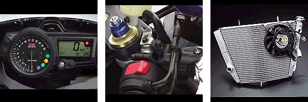

若以上一款的形號來比較,兩款新R跑車總有說不完的改進地方。隨著03年的GSX-R1000經己為GSX-R系定下全新標準,包括更流線的啡呤造形,更上乘的骨骼,和更聰明的行車電腦
後,R600和R750的一切改革進步,也變得理所當然。簡單地說,R1000有的先進科技和設備,R600和R750也有。唯一欠奉的是,兩者的倒立前叉的滑筒部份,沒有如R1000般經過Diamond
Like Carbon處理。 |

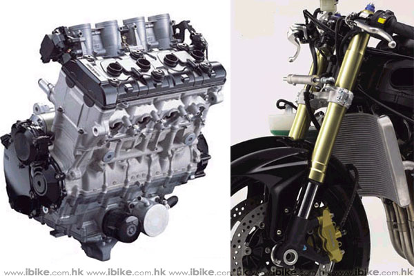

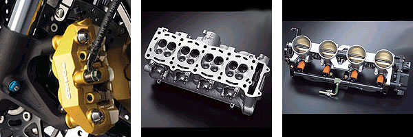

比起GSX-R1000更上一層樓的地方是,兩部新車的引擎在製作上更緊湊輕巧,引擎活塞採鍛造製作,活塞環也經改良,減低阻力和提高壽命。
引擎活瓣採用鈦合金製作。汽缸之間像GSX-R1000般設有疏氣孔平衡曲軸在高轉時所承受的壓力,有利提高轉數和減少動力流失。盤頂內部的形狀輕微降低,減少燃燒室的空間,令壓縮比增加。 |
全新引擎閥門以較窄的角度佈置,用意是拉直進氣閥的通道提升吸氣能力。閥門採用鈦合金製作,配上其他細微改動來減輕了閥門構件的重量來增加運動性能,令引擎最高轉速提升來搾取馬力。 |

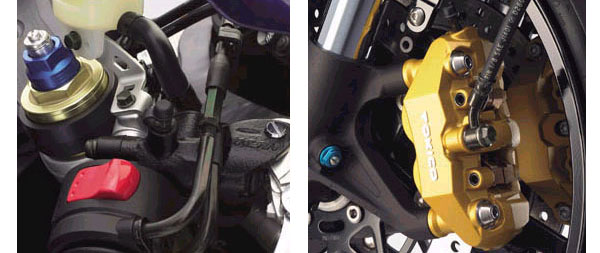

2004年GSX-R600的ECM運算速度和記憶體容量都更高,令電子燃油噴注系統效率更高。消音器採用鈦合金和鋁合金製作,重量比上款輕,倒立前叉也全部追加了放射性裝嵌法的四活塞掣動卡鉗。三兄弟在掣動和避震上的規格幾乎完全一樣。 |

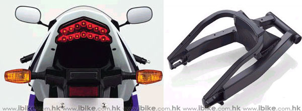

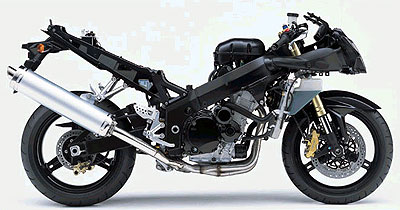

車架和尾擔都採用R1000的設計。頭尾燈的造型比R1000改良了少許。 |
R600和R750的頭尾避震都是全功能調較 |

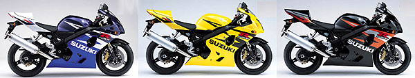

GSX-R600顏色
GSX-R750顏色 |
