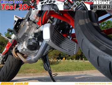

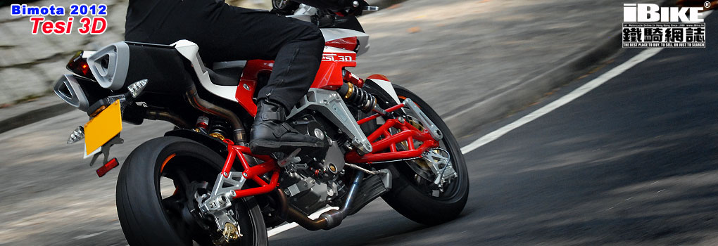

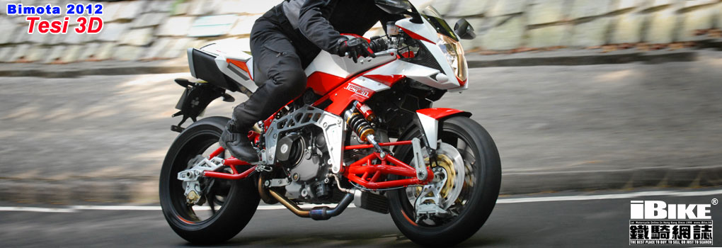

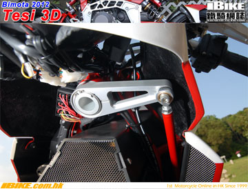

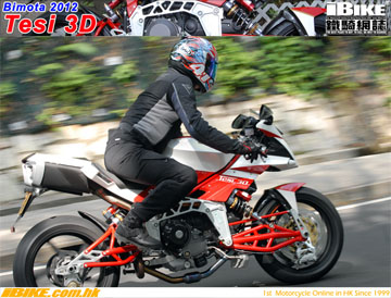

Tesi-3D的頭擔設計把制動時傳統套管頭叉會受到的俯衝壓力切去,讓頭避震系統專心處理路面清況,也可以在制動的情況下仍有一定程度的轉向能力。不過這個設定沒有傳統套管式前 叉的上下伸縮的感覺。把騎士需要靠頭擔收 集的路面感也切斷了。這令到騎士較難估計到頭胎的抓地力還剩下多少,攻彎時縮油,制動再轉向時,對壓車時機的判斷少了一份體感。結果是上一代的Tesi-3D過彎速度會比傳統套管前叉的車款較收斂。 2012年Tesi-3D把頭避震機由車底搬上頭擔右前側,為頭擔補回不少路感。所以新款Tesi-3D E的適應期較短,1390mm短軸距和167kg乾重也很容易發揮威力,遇彎殺彎。
Hub-Center Steering的好處是車速越高,頭擔便越穩定。效果便像設定越硬的轉向釘把,越適合高速駕駛一樣。煞車時,防俯衝的頭擔特性和BMW的Telelever表現相近。中軸殼轉向的支架看似脆弱,其實剛性充足,高速時頭擔和整體車身反應都相當理想。 即使在不平路面上強力制動,仍然不影響轉向操作。只要你發現並利用到這一點,你便可以做出很多以往在套管式前叉電單車上不敢做的操作。當然Tesi 3D仍然會有避震行程用完的時候,但極限一定會比套管式前叉高。 駕駛姿勢方面,雖然外觀上Tesi 3D看似激進前傾,但實際坐落車又覺得仍有一定舒服程度。由於油缸位置較長,所以Tesi的把手、座位和腳踏的三角關係,手長腳長的人更覺ok。

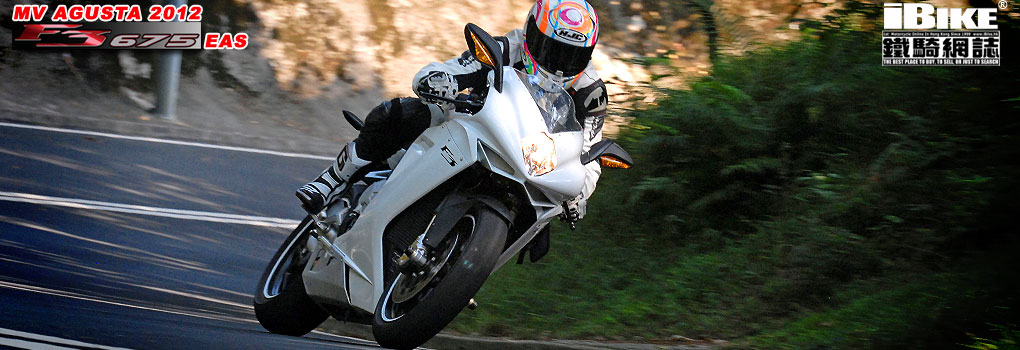

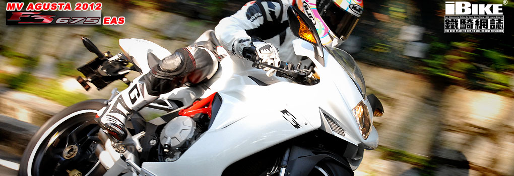

F3 675的座位高度和把手之間關係,並不及F4般進取,路線較溫和,舒適度較高。若閣下的電單車大部份時間都在馬路上跑的話,F3會比200ps的F4更適合每天使用。 把轉數保持在10,000rpm左右時,無論是排氣聲線和引擎出力都最為迷人。再加上F3車身開得越快便越穩定,難免會鼓勵駕駛者越開越快。 EAS版本有一個缺點,便是當習慣了轉波不用縮油扣離合器之後,再轉騎其他車時便會不習慣。要很有意識才能記住要做傳統轉波動作。
Tesi-3D E採用風油冷及低壓縮比的L2機器,刻意比Ducati M1100的規格再detune下調,更易撻車,減低耗油和熱量,同時增加耐用性及穩定性。 由於Tesi-3D整體結構主要是由兩塊omega形鋁金片連接塗漆頭尾搖臂,可以生�蛌漲a方不多,車身又沒有太多電子系統,再加上獨特的Hub-Center Steering轉向設計,令Tesi-3D E的產品週 期更長。保值能力和收藏價值,都比高科技大馬力跑車更高。據聞香港最少有六部Tesi-3D,但全部都作收藏用途,只有Ricky這一部正式出牌落地。
F3 675是一臺以高轉數搾取馬力的機器,採用675cc並列三缸引擎,峰值輸出是128 hp / 14,500rpm和7.24kg-m/10,600rpm。 在150km/h至210km/h之間的強勁加速力,已經可以滿足到大部份車手的要求。但騎慣大排量機車的人若以高波低轉的手法行車,便不能充份發揮F3的真正實力。 F3 675雖不如公升級跑車擁有瘋狂馬力,但引擎和車架恰到好處的配搭,再配以先進的電子系統令到駕駛者處處都感到得心應手,演出如有神助。
Tesi-3D E破格的懸掛系統和轉向系統,轉向系統採用中軸殼設定,頭擔是採用單筒式拉桿編織式搖臂,仿如一個會轉向的尾擔,徹底放棄了電單車傳統套管式前叉的設定。 今代新車的頭避震由車底搬上引擎右側,位置更接近傳統,也減少連桿作用讓反應更直接。提升操控感相當成功。 Tesi-3D E車身緊湊,纖維油缸下夾膝的厚度很窄。壓車攻彎時人車合一的感覺相當強烈。

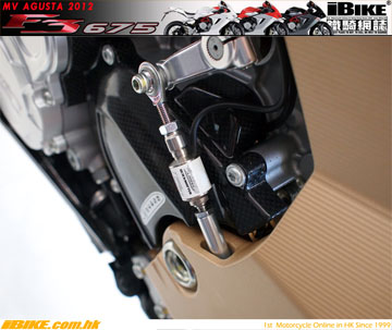

配備電子油門和八段調較traction control系統,比起MV兇猛的F4 1000,F3更為人性化,F3緊湊的車架,也令人感覺是坐在車身之內而不是坐在車身之上。 不過F3的電子油門比較敏感,需要多一點時間適應。出廠時避震設定也偏硬,需要花時間按照自己體重,逐級調軟一點,在馬路上跑會有更好表現。胎氣也不要太硬,體重在150磅以下的人,31psi相當夠用。 其實F3 675仍有一個死穴,便是在full power激烈出彎時頭擔變輕,容易打軑甩頭。強烈建議車主必需額外付錢購買轉向釘把,F3便達到真正完美境界。可惜暫時相關補品都必需經廠訂OHLINS產品,其他牌子較少見。 相片: MV AGUSTA F3 675 damper finally installed相片: MV AGUSTA F3 675 damper finally installed
