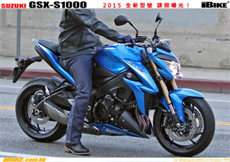

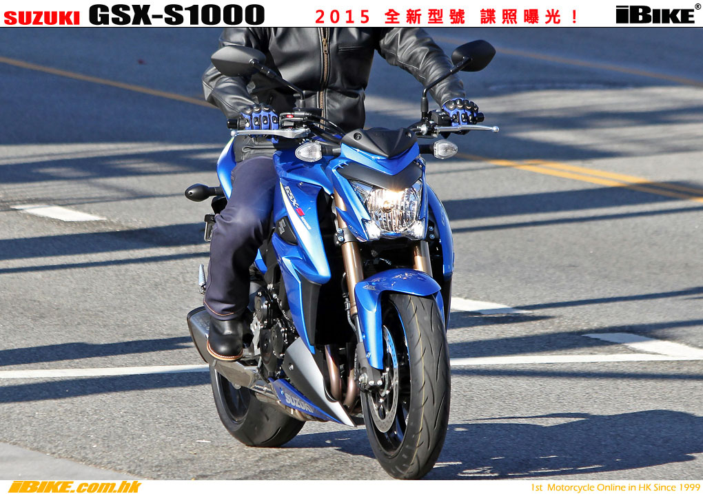

大R一千街車版!GSX-S1000終於登場!
由GSX-R1000蛻變出來的街車版GSX-S1000,是Suzuki 2015年的重頭型號。因為Suzuki在一公升直四戰場中,一直都沒有由跑車直接改為街車的型號,今次首推公升級直四高性能街車,是第一次!
隨著GSX-S1000的出現,Suzuki重新整理了全線GSX產品的定位。頂級是Moto GP專用的GSX-RR,而市販作品則分為三類,分別是GSX-R=supersport,GSX-S=Street Sport,GSX=Sport standard。所以新車GSX-S1000和GSX-S1000F,便是屬於GSX-R超跑之下,GSX街車之上的街跑級別。

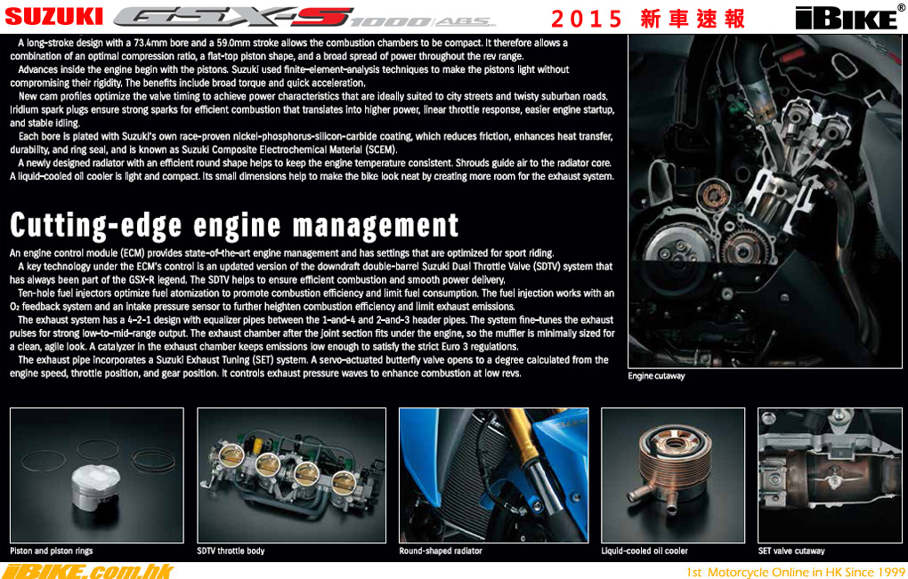

這臺放在GSX-S身上的999cc水冷並列四汽缸引擎,壓縮比達到12.2:1,缸徑和衝程分別是73.4mm和59.0mm。
留意新車引擎並不是採用現款GSX-R1000,而是採用引擎衝程較長的K7機器,以便營造出更適合街道使用的加速衝刺感。
雖然是K7機器,但別以為是舊科技。Suzuki仍然有為現有基礎上注入新科技。引擎活塞的製作方法採用更先進的FEM (Finite Element Method)製作,能提供更精進的剛性和重量比。
新活塞和活塞環,重量減輕了3%,同時保留相同的耐用和可靠性。進氣系統也注入了新原素。風盒入口有新的導氣設計,能加快鮮風進入風盒之內,同時減低吸氣噪音。
全新排氣系統設計要兼顧排氣效率和營造悅耳的排氣聲。四出二出一系統在1/4和2/3號蕉位有平衡壓力的管道連接著,能強調低轉低扭的輸出。車底設有低重心的中鼓,能把排氣喉的尾段可以造得特別細小簡清潔。
新車還有SET(Suzuki Exhaust Tuning),在中鼓之前有一個電動馬達控制的活動蝴蝶掩,按引擎轉數、油門開啟角度和當時使用的波段,時刻不斷調整打開蝴蝶掩的角度,以便營造最適當的排氣回壓,以免扭力流失。
冷卻系統方面,GSX-S1000的偈油冷卻器也是水冷而非像K7 GSX-R1000的風冷設定。水冷偈油冷卻器的好處是輕量化和更體積更細小,提供更多空間予工程師去設計死氣喉。

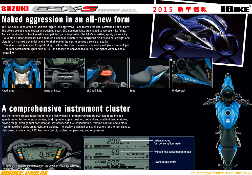

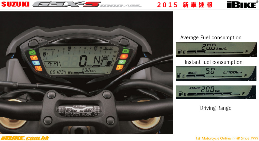

新車的LCD錶板重量只有275g,GSR 750的錶板重320g,GSX-R1000的錶板重380g。技術不斷進步,錶板越做越輕巧!

一直以來,Suzuki性能貼近跑車的街車選擇不算多。Bandit 1250即使改用水冷和六速波箱,但車重和馬力仍不能和現今高性能街車相比。由GSX-R750改裝而來的街車GSR750,由11年起一直獨力支撐大局,但一公升所產生的自豪感,豈是750所能代替?
對上一次Suzuki由超跑改街車的作品是2007年由超級巡航跑車隼1300改為B-King 1300,可惜銷量並不是太理想,可能是外型太前衛。今次GSX-S1000外型停留在GSX-R和GSR的框架內,應該會較易得到車迷支持。

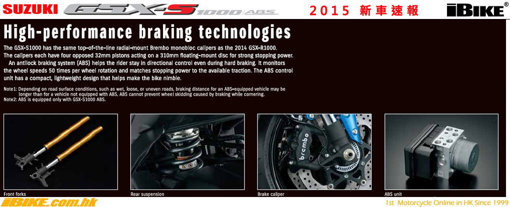

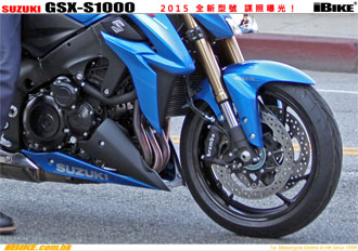

和2014 V-Strom 1000一樣,新車擁有三段式Traction control,倒立頭叉和Brembo單件式徑向制動卡鉗及數碼式ABS防鎖死系統,都令人食指大動。

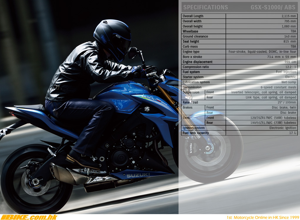

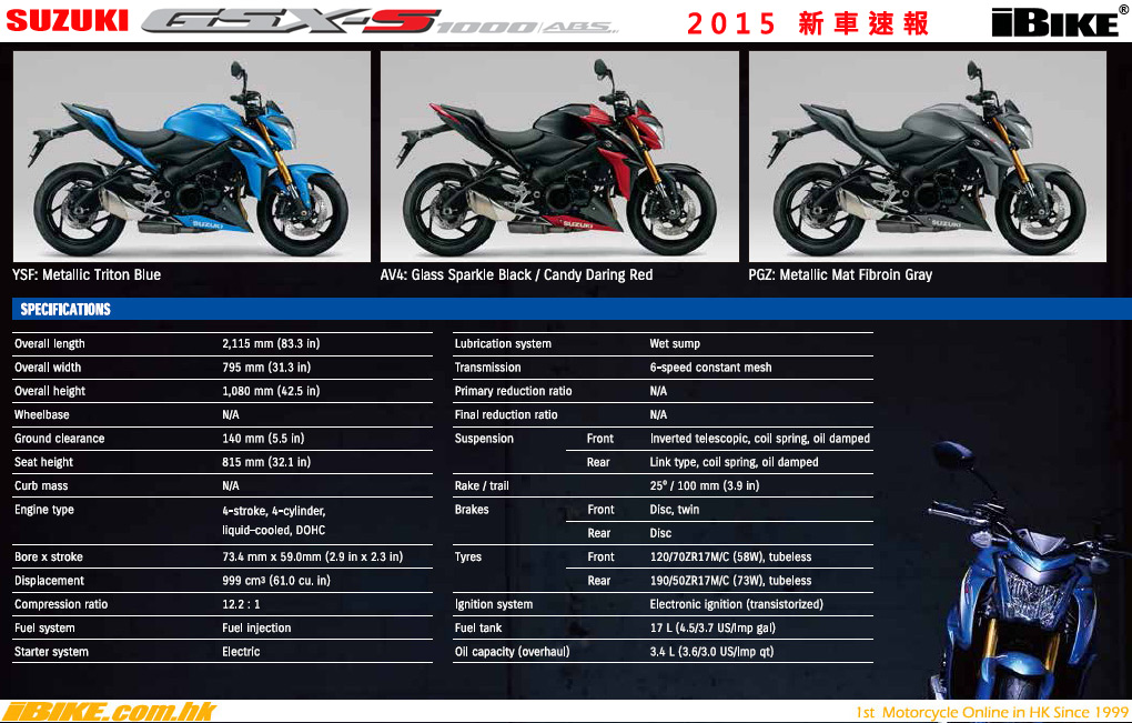

2015 Suzuki GSX-S1000規格表
四衝水冷DOHC 16活瓣並列4汽缸
73.4 x 59 mm
12.2:1
999 cc
鋁合金框式雙翼樑
濕式多片6前速鏈傳動
電子燃油噴注系統
25°
100mm
43mm倒立套管油壓前叉
單筒連桿式油壓避震
120/70 - ZR17
190/50 - ZR17
2 x 煞車碟配Brembo徑向式4活塞卡鉗
單碟配雙活塞卡鉗
2115 x 795 x 1080mm
最低離地距 140mm
815mm
乾重 / 裝備重量  --
17L
